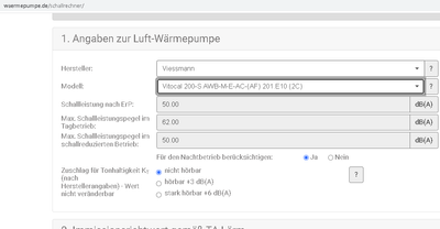

Hilft dir der hier weiter?
https://www.waermepumpe.de/schallrechner/
Da sind seit kurzem die neuen 200-S drin.
Leider hilft mir der Link nur teilweise weiter.
Es ist nicht klar, ob der "schallreduzierte Betrieb" jetzt "wenig" oder "stark" reduziert ist.
Ich vermute einmal "stark", aber mich würde dann der dB Wert für "wenig" interessieren.
Aber vielleicht ist das ganz nur irreführend und man kann gar nicht "normal", "wenig" und "stark"
auswählen (im Zeitprogramm) sondern nur 2 von den dreien.
