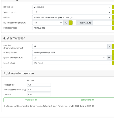

Mit 27  Grad Vorlauf schafft man es bei der D08 evtl gerade so , wenn man im Antrag von einem sehr sparsamen WW Verbrauch ausgeht. Das kann man im Formular leider nicht angeben. Da müsste man mit der Bafa sprechen.
Mit der D09 sogar mit 35 Grad Vorlauf
https://www.waermepumpe.de/jazrechner/
in der Realität wird der Stromverbrauch bei der D09 durch das höhere Taktverhalten sogar höher sein.
Auch der geplante Einsatz des 100l Parallelspeicher, wird der Anlage  10 -20% mehr Stromverbrauch bescheren. Auf diese Art von  Speicher könnte man bei der D08 verzichten und einen effektiveren Reihenspeicher verwenden, weil der erforderliche Mindestvolumenstrom nur halb so hoch.
Man müsste die Förderung, den höheren Investitionskosten (WP, Speicher, Pumpengruppe) und den höheren laufenden Kosten für 15 Jahre  (Stomverbrauch, Dichtheitsprüfung) entgegensetzen ob sich die Förderung dann noch lohnt.

Bei einer Sanierung im Altbau muss nur ein JAZ von 3,5 erreicht werden.
die D08 schafft 4,32
Das würde passen.
