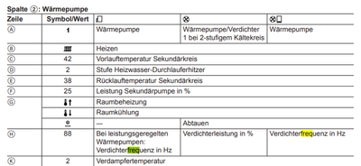

… du bist sicher das der Verdichter immer auf 16% läuft? In der Spaltenansicht wird nämlich nicht der richtige aktuelle Wert angezeigt. Kannst du mal ein Foto vom Kältekreis posten?
in die Kältekreis Übersicht kommt man durch langes Drücken des „?“ Symbols.
Anbei ein Beispiel von meiner Anlage.
gruss
lufti
Ok. Da habe ich immer nur in der Tabellenform die Daten mir anzeigen lassen und bewertet. Weil Ventilatordrehzahl passen ja zueinander. Und Vorlauf und Rücklauf passen ja auch.
Verdichterdrehzahl? Verdichteraussteuerung? ist da dann bei 52%
Dann ist nur die Verdichterangabe unterschiedlich. Hat das einen bestimmten Grund?
… ist ein Bug😀. Stimmt glaub ich bei allen Anlagen net.
… du wirst nun sehen das der Verdichter eigentlich nie auf 16% runtergeht.
Bei mir läuft die Anlage zu 90% auf 32% Verdichterleistung.
In der tabellarischen Ansicht wird die Verdichter Frequenz in Hz angezeigt .
in der Kältekreisübersicht in %.
VG Michael
@qwert089
Ne, beides ist %. Bei der 200-A zumindest.
