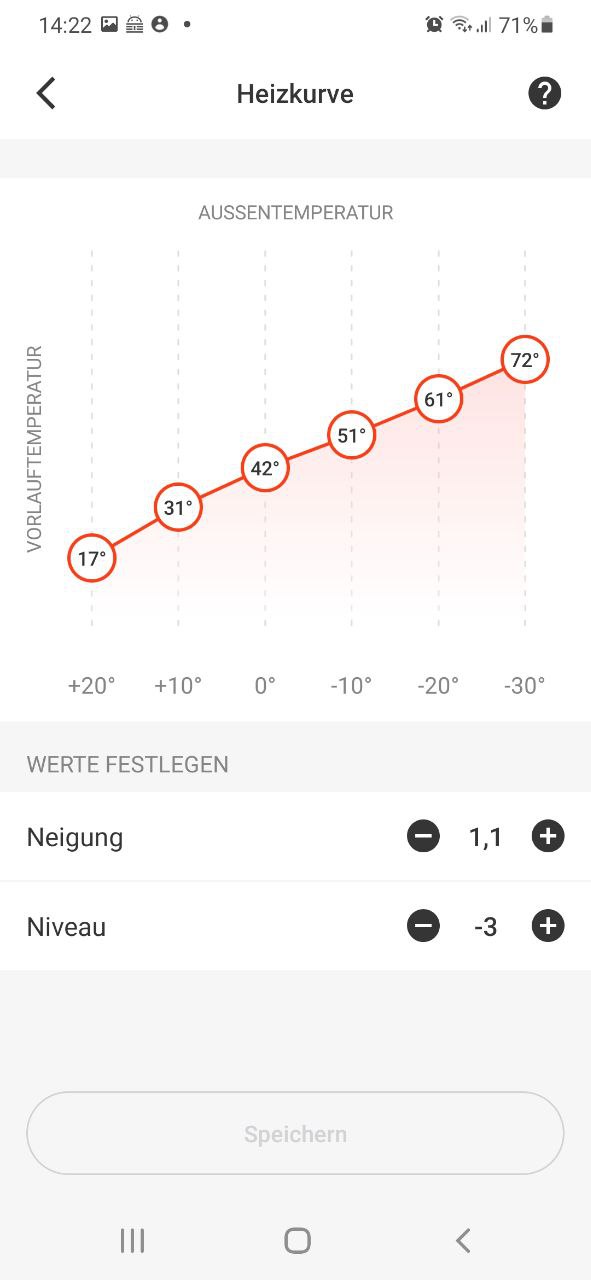

die Antwort "Gar nicht". Trifft bei meiner neuen Heizung auch zu.
Laut Heizkuve müsste bei der aktuellen Aussentemperatur mit einer Vorlauftemperatur von <31° geheizt werden.
Meine Vitocal 252-A regelt aber nicht runter. Das heißt, wenn ich den Heizbetrieb einschalte wird mit bis zu 46° geheizt, und es hört nicht mehr auf bis ich den Heizbetrieb wieder abschalte. Auch der Pufferspeicher ist Warm und die WP läuft weiter. Habt ihr dazu irgendwelche ideen? Wenn jetzt die kalten Tage losgehen, hätte ich gerne eine effiziente Regelung.
Achso, in den Fotos nicht zu sehen, ist der Aussensensor. Der Funktioniert. zeigt aktuell 16° an....
Ich habe die komplette Anlage neugestartet, seither regelt Sie. Scheint sich nach der Erstinbetriebnahme noch nicht ganz gefangen zu haben....
