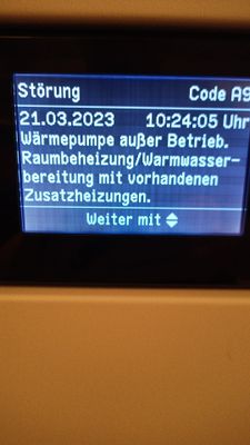

Es waren schon 2x Viessmann Monteure zur Störungsbeseitigung bei uns im Haus. Leider fällt die Heizung weiterhin sporadisch aus. Ich überlege eine Rücggabe der Heizung falls die Heizung bis Ende März nicht störungsfrei läuft. Am 23.2.23 ist die Heizung wieder mit CodeA9 in Störung gegangen.  Siehe Bild.
Mit freundlichen Grüßen S.Brand

Der Techniker war auch schon 2x wegen Fehler Code A9 im Haus. Wärmepumpe außer Betrieb.
Dieser Fehler erscheint auch immer wieder regelmäßig und die Heizung schaltet ab . Wenn man es nicht gleich merkt , wird das ganze Haus kalt.  Was kann die Ursache sein ? VG S:Brand
A9 ist eine Sammelstörmeldung. Bitte lies hierfür die Meldungshistorie des Kältekreisreglers aus. Dafür musst du die "OK"- und "Menü"-Taste für ca. 4 Sek. gedrückt halten. Anschließend gehst du auf "Diagnose" -> "Kältekreis" -> "Meldungshistorie" und bestätigst dies jeweils mit "OK".
Wie lange es dauert, bis das Update dazu fertig ist, kann ich dir nicht sagen.
Anbei die letzten Meldungen. Bitte Info zu den Fehlermeldungen. MfG S.Brand
Das ist eine Regelhochdruckstörung. Entweder wurde ein zu hoher Sollwert gewählt, zum Beispiel bei der Warmwasserbereitung oder die Anlage bekommt die Wärme nicht los. Dann sollte die Sekundärpumpe geprüft werden. Bei einer Anlage ohne Pufferspeicher als hydraulische Trennung muss ein Überströmventil vorhanden sein.
