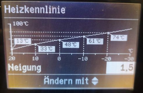

Ich habe eben mal als Beispiel (damit man mir auch glaubt) die Heizkennlinien abfotografiert. Ausgangspunkt: Vitodens und Vitocal jeweils nur mit HK1, konfiguriert für Heizkörper. Raumtemp.-Sollwert bei beiden Anlagen eingestellt auf 18°C. Die NAT der Anlage ist -9°C (Raum Köln/Bonn).
Heizkurve Vitocal ist eingestellt auf 1,5/0K mit folgendem Ergebnis:
Die Vitocal regelt bei allen Außentemperaturen den Vorlauf für HK1 (Heizkörper) auf diesen Wert, bei Normalbetrieb über den Pufferspeicher, bei Anforderung ext. WE über den Bivalenzmischer. Daher auch die unter 0°C weiter steigende Heizkurve, obwohl ja die Vitocal da gar nicht mehr ihre Außeneinheit anwirft. ICh musste also extra dafür die max. Vorlauftemperatur auf 65°C anheben.
Heizkurve Vitodens versuchsweise eingestellt auf dieselben Parameter 1,5/0K mit folgendem Ergebnis:
da dies eine Bivalenzheizung ist, übernimmt die Gasheizung etwa ab 3°C (habe ich so eingestellt), wobei die Werte sogar ganz gut passen (bei 0°C: Vitodens 48°C und bei Vitocal 45°C). Bei niedrigeren Temperaturen heizt die Gasheizung aber viel zu viel, was dann durch den Bivalenzmischer wieder weggeregelt wird. Der Brennwerteffekt an der Gasheizung geht dabei leider immer mehr verloren.
Ich habe also stattdessen nun an der Vitodens die Werte 1,2/+5K eingestellt, mit folgendem Ergebnis:
So passen bei allen Temperaturen die Werte einigermaßen überein und das System läuft so seit einem Jahr problemlos.

@MWeiand Die beiden Kennlinien sind bei gleicher Raumsoll und gleichem Niveau?
Komisch dass mir das Schema nicht angezeigt wird im Browser bei Viessmann.
@Andre66 schrieb:Die beiden Kennlinien sind bei gleicher Raumsoll und gleichem Niveau?
ja, die ersten beiden (1,5/0K Soll=18°C). Die dritte Kurve habe ich dann wie beschrieben angepasst (1,2/5K Soll=18°C) um annähernd dieselben Ergebnisse zu bekommen wie in Kurve 1.
