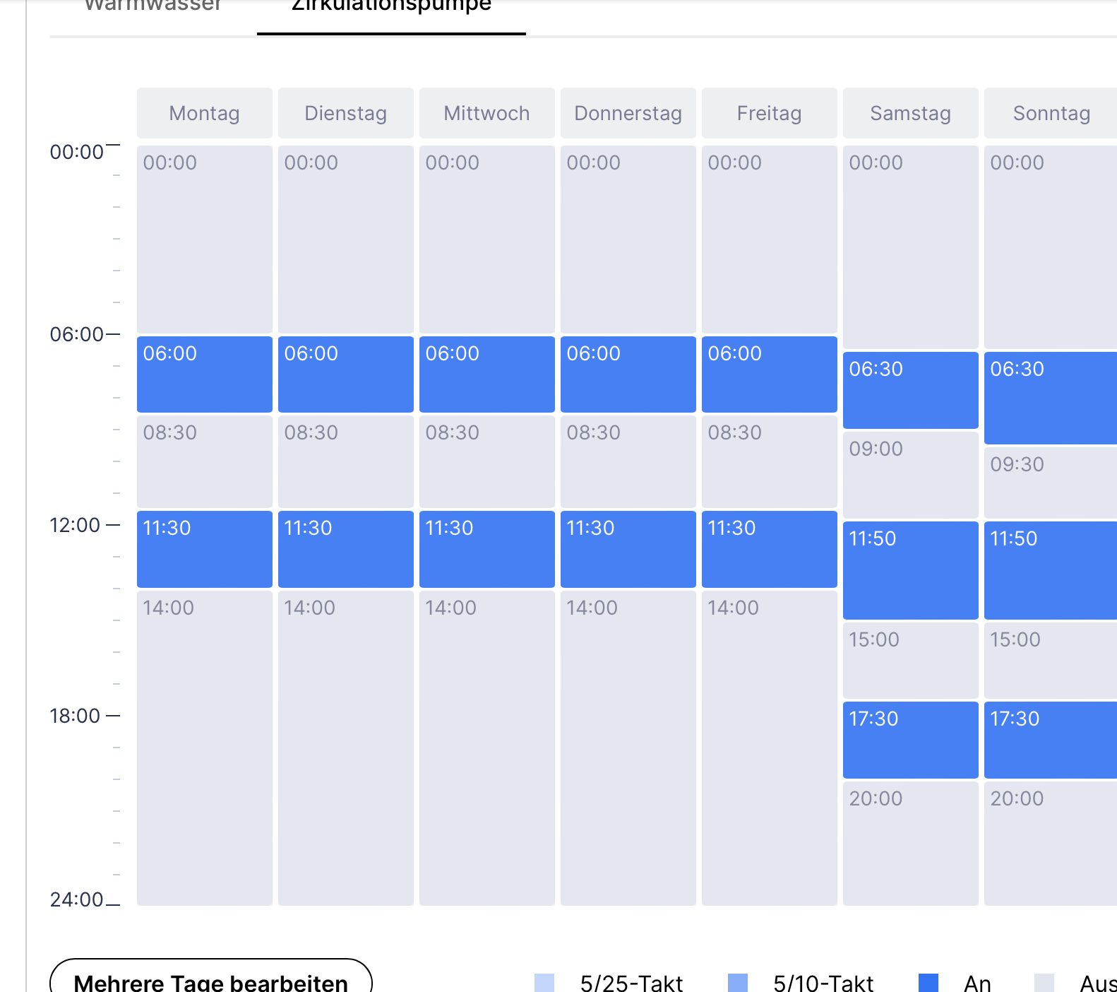

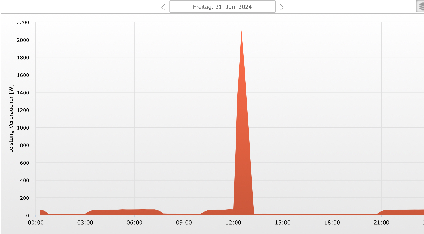

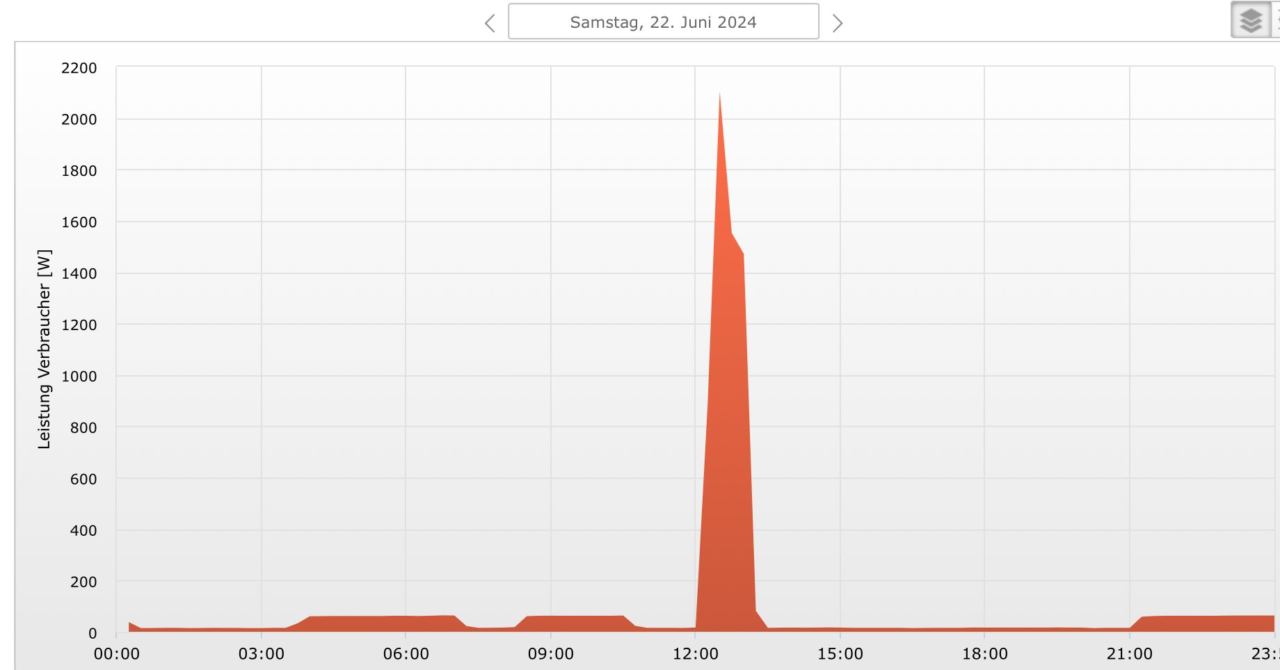

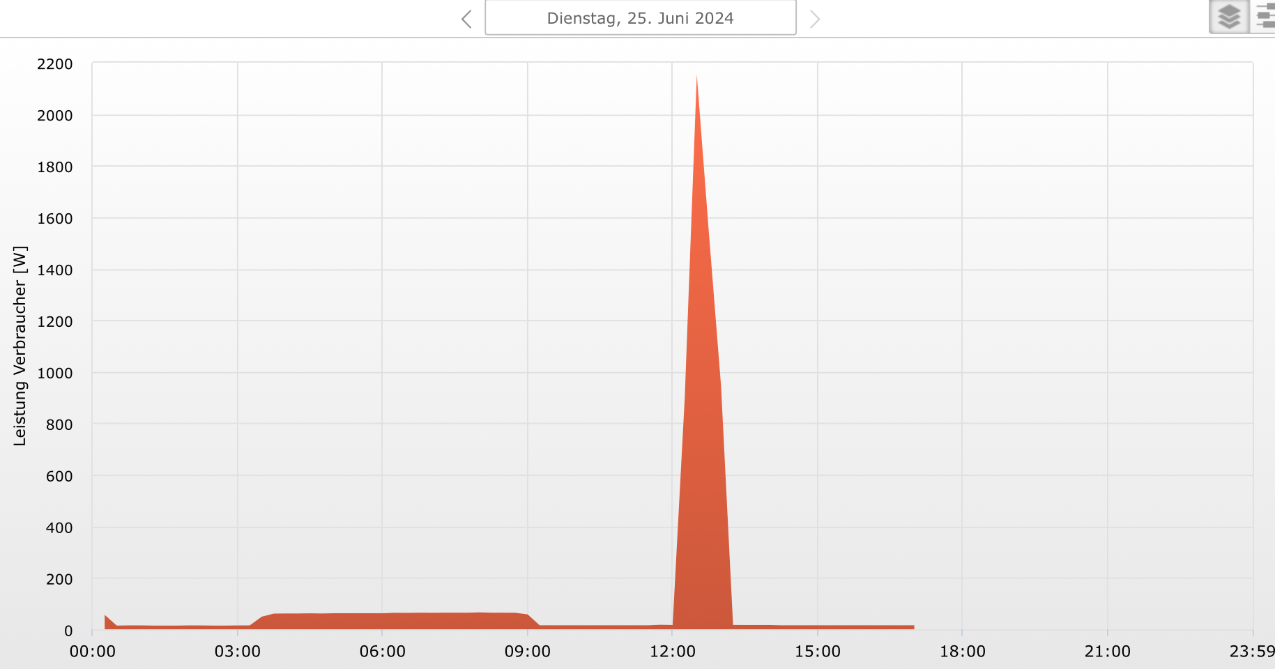

Hallo, ich schicke mal Screenshots, vom Energiebedarf meiner Wärmepumpe und von den Programmierzeiten. Die hohen Peaks beim Energiebedarf sind die Zeiten, in denen Warmwasser bereitet wird. Die niedrigen Bereiche sind die, wo ich denke, dass die Zirkulationpumpe läuft. Anders lassen sich diese Energieverbräuche nicht erklären. Oder gibt es etwas anderes in der Wärmepumpe? Was zu diesen Zeiten einfach circa 50 W verbraucht?normalerweise liegt der Energiebedarf der Wärmepumpe bei circa 17 W. In den Zeiten wo sie etwas mehr verbraucht wo ich also denke, dass die Pumpe läuft, sind es circa 70 W. normalerweise liegt der Energiebedarf der Wärmepumpe bei circa 17 W. In den Zeiten wo sie etwas mehr verbraucht wo ich also denke, dass die Pumpe läuft, sind es circa 70 W.Ich hoffe, wir finden eine Lösung oder zumindest eine Erklärung.

Danke, ich vermute, dass dies der stator heater ist. Dies ist eine Schutzfunktion des Kältekreises und wird nach 8h Anlagenstillstand aktiviert, um so die Anlagenbereitschaft aufrechtzuerhalten.
Danke für die Info. Ich dchte, dass es die Pumpe ist. Warum muss denn bei den tropischen Temperaturen überhaupt geheizt werden?
Dies dient als Schutzfunktion des Kältekreises, damit es nach einer längeren Stillstandszeit nicht zu einem Schaden im Kältekreis kommen kann.
