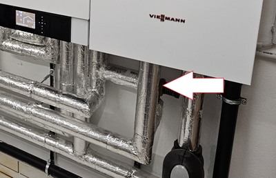

Gerne hier paar Fotos von der Anlage und der Verrohrung. Des Weiteren die FBH ist auf ca 130qm im kompletten EG der Keller hat noch vereinzelt paar Heizkörper. Das Haus ist von 1976 ohne zusätzliche Dämmung.
man muss sagen, das nenn ich mal einen sauberen und übersichtlichen Anlagenaufbau. 👍
Nun zu Deinem Problem - ich hab schon einen ersten groben Verdacht, ist aber nur momentan noch nicht viel mehr als so ein Bauchgefühl aber dazu mal vorher folgendes:
Das was hier gut zu sehen ist, das von Dir auch beschriebene 10K Unterschied-Thema, das hier die Temperatur am mechanischen VL Sensor nicht mit dem zusammenstimmt, was an der WP angezeigt wird....
Das erste was ich hier mal nur der Vorsichthalber machen würde, ist zu überprüfen, ob die angezeigten Temperaturen überhaupt stimmen. Nicht das hier das Thermometer im VL oder der Sensor in der WP einen falschen Wert misst.....
Mit einem zusätzlichen Thermometer mal an folgenden Punkten messen, was hier für welche Temperaturen stehen :
Bitte dies überprüfen und mitteilen, welche Temperaturen Du hier jeweils misst.

Hier was ich messen konnte, ist allerdings nicht das genauste Thermometer. Hoffe es reicht zur groben Einschätzung.
Am Überstromventil hätte ich gesagt, dass man ein ganz leichtes rauschen/brummen wahrnehmen konnte. Zum Zeitpunkt der Messung sagte die APP für den VL 37 und RL 31
das sieht von den Temperaturen tatsächlich so aus, als wenn das Überströmventil Wasser sozusagen “Rückwärts” durchlässt.
Normalerweise kann es das nicht geben, da dieses Ventil nur öffnet wenn der Druck im VL höher ist als im RL. und zwar müsste bei Dir soweit ich gesehen habe, der Druck im VL um ca. 250mbar höher sein als im RL ab dem das Ventil beginnt zu öffnen.
Hier würdest Du dann aber am Ventil logischerweise die gleiche Temperatur messen, wie direkt am Ausgang der WP.
Das ist aber hier nicht der Fall: hier misst Du ja am Ventil eine kältere Temperatur als am WP Ausgang. Und wenn dann zusätzlich sogar noch Geräusche im Ventil hörbar sind, deutet dies darauf hin, das dieses Ventil nicht geschlossen ist.
somit würde ich sagen, das der HB dieses Ventil kontrollieren sollte, ob das nicht in einem offenen Zustand hängen geblieben ist, oder zb. durch eine Verschmutzung im Ventil nicht sauber abdichtet. Ist das der Fall, sollte er das Ventil tauschen.
Das was Du selber auch noch versuchen könntest, das Du dieses Ventil mal komplett öffnest indem Du den Differenzdruck möglichst weit runterstellst. (siehe Skala am Ventil) Dann wird das Ventil mit ordentlich Strömung durchspült. (Das hört man auch) Außerdem könnte dies auch ein eventuelles hängen beheben.
Dann wieder auf den jetzt eingestellten Wert zurückstellen. Sollte sich das Ventil nicht leicht verstellen lassen, den Sicherungsschrauben lockern.
Dann nochmal die Temperaturen messen, ob sich hier dann etwas verändert hat…….
