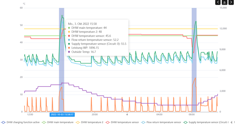

Und hier ein Screenshot der Temp.-Verläufe und der Leistungsaufnahme der WP (orange Linie):
Wie zu sehen ist, habe ich hier zwei WW-Bereitungen am Tag. Gegen 16h wird dabei auf 48°C erwärmt, gegen 8h nur auf 44°C.
Bei der Erwärmung auf 48°C beträgt die max. Leistung ca. 3500W und wird im Verlauf der Erwärmung auf ca. 1900W reduziert.
Bei der Erwärmung auf 44°C beträgt die max. Leistung ca. 4900W und wird gegen Ende der Erwärmung auf ca. 3600W reduziert.
Das passt aus meiner Sicht nicht zu deiner Aussage, dass die Parameter sich auf die Differenz zwischen aktueller WW-Temp und WW-Soll beziehen. Ansonsten müsste sich die Leistungsaufnahme, die durch diese Parameter ja begrenzt wird, bei beiden Erwärmungsvorgängen ähnlich verhalten.
Für mich sieht es eher so aus, also ob sich die Parameter auf die aktuelle Vorlauf-Temp und die maximale Vorlauf-Temp (60°C) beziehen. Im Bild ist ja auch zu sehen, dass die Leistung bei der ersten Erwärmung bei 55,5°C Vorlauftemp. reduziert wird. Das würde zu der Begrenzung auf 30% der Leistung bei 4 K unter Soll passen (siehe Parameter 601B = 40). Bei der zweiten Erwärmung wird ab 52,3°C die Leistung reduziert (aber nur auf 3600W), was zu dem Parameter 601A = 70, also 7 K unter Soll passen würde.
(Die ungenauen/ungefähren Temp-Werte kommen daher, dass die API ja nur Sprünge von 1 K ausgibt.)
Kannst du dir das bitte mal anschauen.
Danke.
Marco
Du hast recht, das war ein versehen. Sie beziehen sich auf die maximale Vorlauftemperatur und gehen von der aktuellen Vorlauftemperatur aus.
