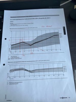

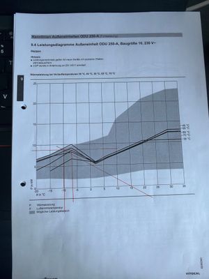

Hallo zusammen, und zwar habe ich eine Frage die mich zur Zeit zum verzweifeln bringt. Ich muss für die Meisterschule eine Wärmepumpe auslegen und habe jetzt als Beispiel mal eine Gebäudeheizlast von acht KW gegeben und eine Heizgrenze von 15° und wir nehmen eine Norm Außentemperatur von -10° an. Jetzt haben wir im Unterricht immer mit Diagramm zum Beispiel von vailand oder Weishaupt in das Leistungsdiagnostik entsprechende Striche eingezeichnet, um den bivalenzpunkt

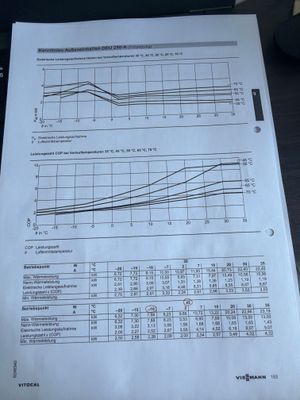

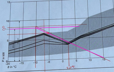

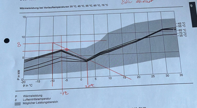

zu ermitteln. Dieser sollte ja meistens zwischen -5 und -7° liegen. Jetzt ist aber mein Problem. Warum habe ich bei den Viessmann Diagrammen immer diesen Abfall der Kurve hat das wie ich vielleicht schon rausbekommen habe etwas mit dem Abt Taufvorgang zu tun und die zweite Frage ist anhand meiner Bilder, die ich beifügen kann es sein, dass tatsächlich die Vito, Al 250 A08 bei den gegebenen Werten zu klein und ich tatsächlich die A zehn nehmen muss oder kann ich mich einfach auf die Diagramme beziehungsweise Tabellen auf der Rückseite beziehen, die schon die Leistungsangabe machen in KW. Aber wie bekomme ich dann den Bivalenzpunkt raus? Mit freundlichen Grüßen, Christoph

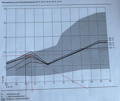

Die A10 (als limitierte Variante der A13) mit ihrem wesentlich größeren Verdampfer und 2 Ventilatoren hat ein deutlich größeres Leistungspotenzial als die A08. Die Leistungsklasse 10 kW ggü. 8 kW spiegelt das nicht korrekt wieder.

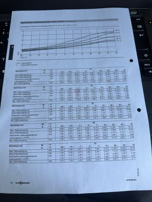

Ob du die Daten aus der Tabelle oder dem Diagramm nutzt ist grundsätzlich egal. Das Diagramm beruht auf den Tabellenwerten. Den Schnittpunkt findest du grafisch im Diagramm allerdings einfacher. Du könntest dir aber auch abschnittsweise Geradengleichungen aufstellen und den Schnittpunkt mit der Heizlastgeraden rechnerisch bestimmen.
Der Bivalenzpunkt für die A08 liegt ziemlich genau bei -5°C, tendenziell für 45°C ganz leicht darüber. Die Maximalleistung bei 35/45°C VLT ist im Bereich -7...+2°C fast gleich, weshalb der Schnittpunkt mit dem grauen Bereich zulässig sein sollte.
Die A10 liefert mit 7,88kW bei -10°C fast noch die volle Heizlast von 8kW. Der Bivalenzpunkt liegt nur knapp darüber. Die Maximalleistung bei 45°C entspricht in dem Bereich der Nennleistungskurve, weshalb der Schnittpunkt mit dieser relevant ist.
Strenggenommen findest du also für deine Heizlast bei diesen beiden WPs keine mit einem Bivalenzpunkt zwischen -5 und -7°C, die A08 ist aber ganz nah dran.

PS: Nachrechnen (bzw. genaues Zeichnen) lohnt sich doch. Der Bivalenzpunkt liegt danach für die A08 bei -5,15°C, also doch knapp im Zielbereich. Wahrscheinlich hast du die 8kW im Diagramm nicht ganz so gut getroffen.

8kw *80% sind 6,4 KW, das schafft die 08 gerade nicht.
Bivalenzpunkt wäre irgendwo bei -4 Grad

Das Tool erspart einem das Aufstellen der Geradengleichungen. Allerdings sind die Daten der A10 unvollständig in dem Modell und bilden die Kennlinie (für 35°C VLT) im Bivalenzbereich falsch ab. Die kompletten Daten lt. Tabelle für 45°C müsste @Christoph31 selbst eingeben.
Am Ende komme ich auch wieder auf -5.1°C BV-Punkt bei der A08.
Und die A10 würde erwartungsgemäß mit einem BV-Punkt von -9.8°C praktisch monovalent arbeiten.
