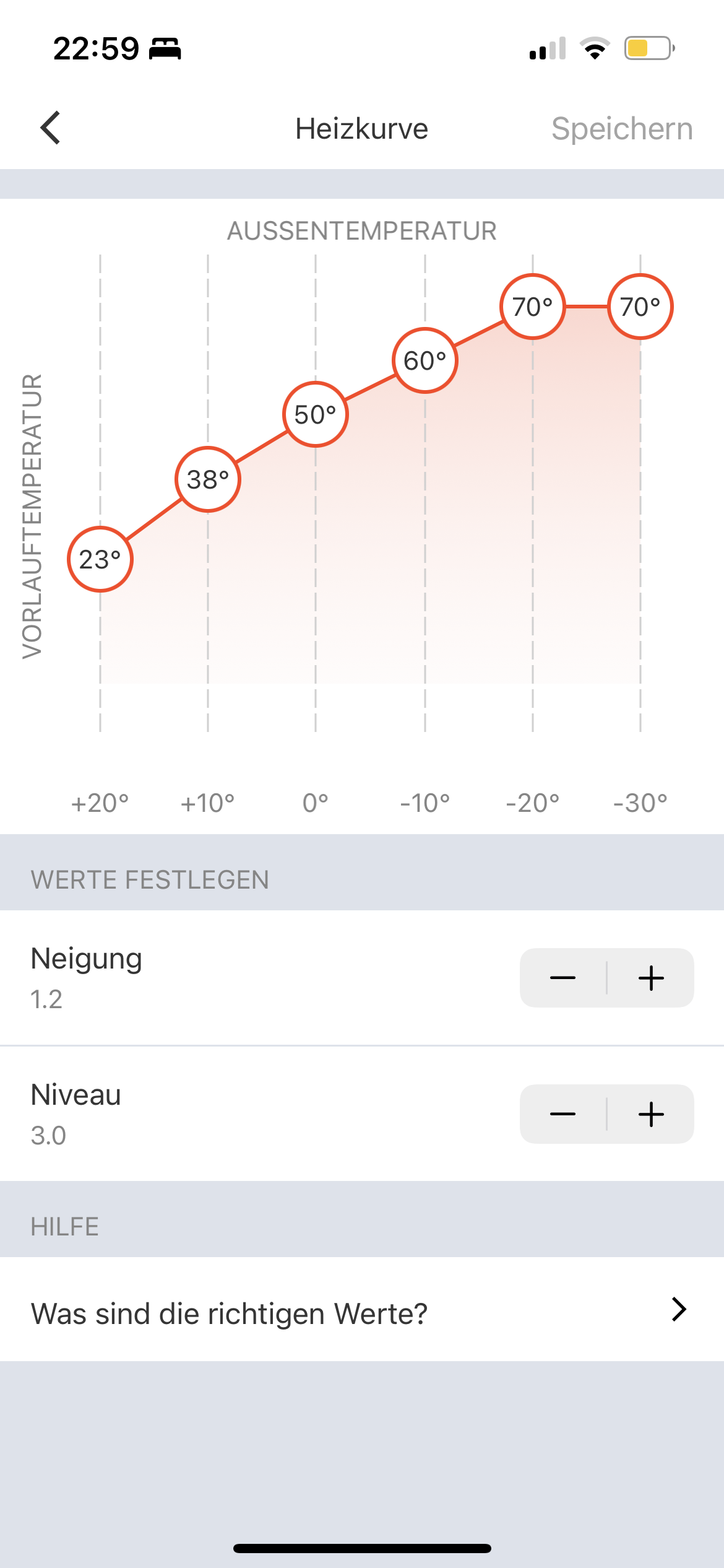

Hier mal die Heizkurve bei uns, Bj1990, nicht kernsaniert, nur ein paar neue Fenster und Radiatoren als Heizkörper.
So eingestellt, dauert es aber etwas, bis der Raum warm wird.
 Welche Werte für dich die richtigen sind, findest du durch absenken der Heizkurve heraus, das ist dann nicht hoch wissenschaftlich, aber besser als nix.
Einfach erstmal im Niveau senken, wenn dann ein Raum nicht mehr warm wird, wieder eine Stufe hoch.
Die Steigung kannst du dann als zweiten Schritt anpassen.
