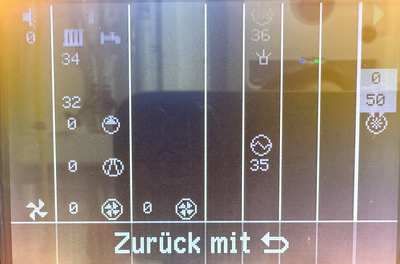

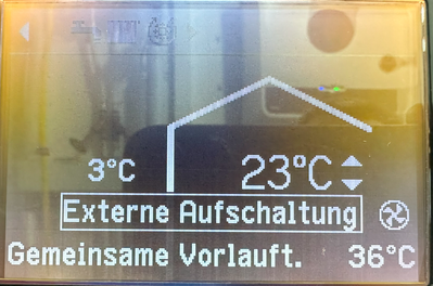

mach ein Bild von jeder Seite der Anlagenübersicht, wenn du 2003 auf 2 gesetzt hast und keine externe Anforderung vorliegt.
Gerne.
2003 auf 2 gesetzt:
Beide Kontakte (216.1 und 216.2 sind geöffnet), Anzeige steht aber auf
externe Aufschaltung:
Anlagenübersicht:
Müsste jetzt nicht (da keine Anforderung Heizen oder kühlen besteht) das "normale" Programm ablaufen und erst wenn einer der beiden Kontakte geschlossen ist die Heizung auf externer Anforderung?
Danke.
Nein, die Anlage macht, was sie soll. Heizen und Kühlen erfolgt nicht mehr nach dem Zeitprogramm, sondern nur dann, wenn das Signal anliegt.
Ok. Danke für die Auskunft.
Dann wird die Anforderung, kein Signal Normalbetrieb, Kontakt 216.1 geschlossen heizen oder 216.2 kühlen auch nicht in einem anderen Codierbetrieb möglich sein und ich muss extern immer über meine Steuerung anfordern. Richtig?
Das ist korrekt. Es ist bei der Funktion nicht möglich, das Zeitprogramm zu nutzen.
