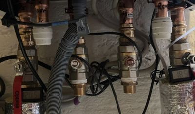

Mein Versuch das gleiche Problem am Sonntag zu erklären mit Fotos:
Neue Vitocal 200-S defekt Keine Wärme aus Inneneinheit zum Heizpufferspeicher
könntest Du bitte hier mal den Deckel von der Inneneinheit nehmen, und dann ein Foto davon machen.....das erste was ich hier überprüfen würde, in welcher Stellung sich aktuell das 4/3 Wegeventil befindet.

ist es das?
lg Herbert
Genau das ist das Ventil.......
In dieser Stellung läuft das Wasser vom Vorlauf in den Bypass-Speicher, und von dort zurück in die Wärmepumpe. Und somit weder zum WW-Speicher (Stellung Wasserhahn) noch in den Heizkreis (Stellung "Rundes Symbol").
Hier wird dadurch weder das WW bereitet, noch die Räume beheizt.
Normalerweise ist diese Stellung dan vorhanden, wenn weder WW bereitet werden muss, und auch die Räume keine Heizanforderung haben....

So wie ich das verstanden habe sind die Fotos im Eingangspost alle nicht von der Anlage von @Hb24 , sondern von einer anderen Anlage, und sollten hier nur als Beispiel dienen........

So sah mein Bild aus
innen 100Grad Verdichter Ventilator alles läuft volle Kanne
Vor und Rücklauf exakt die Heizwasserkesseltemp von 33 und das läuft dann stromfressend exakt so bei abkühlender Kesseltemp weiter
Heute noch getestet, was dasVentil macht. Steht auf heizen
Ja, tut mir leid….
So wie oben sah es bei mir aus
irgendwiegleich Da war der Kessel auf 33
Ventil ging eben auf heizen
