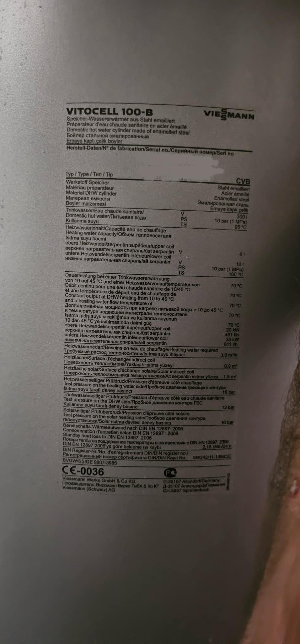

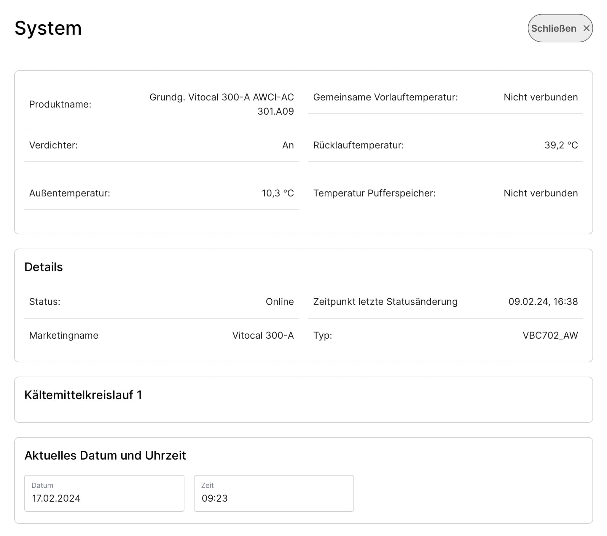

Hallo zusammen, wir haben folgendes Problem mit unserer Viessmann Wärmepume (Vitocal 300-A AWCI-AC), Warmwasserboiler (VITOCELL 100-B ´, Typ CVB) Das Warmwasser ist auf Soll Temperatur 55° eingestellt, die Wärmepumpe schafft das aber nicht ohne dass man die Elektroheizung einschaltet. Auch wenn diese eingeschaltet ist, kommt die Wärmepumpe bei der Warmwassererzeugung teilweise nicht auf 50°. siehe die Bilder anbei. Hat jemand eine Idee, woran das liegen könnte? Der Senor am Warmwasserist im oberen Stutzen angebracht (Siehe Foto) Danke für die Unterstützung.
Ich würde meinen, das Heizregister des Speichers ist nicht auf eine Wärmepumpe optimiert. Er verlangt also eine relativ hohe Vorlauftemperatur, um den Inhalt in angemessener Zeit zu erhitzen. Und hier würde ich einschätzen, dass für die 55°C hohe WW-Soll eine Vorlauftemperatur von mind. 70°C nötig würde. Die schafft die WP gar nicht, da deren Maximum bei ,glaub, 65°C liegt. Und selbst die 65°C sind nur mit Heizstab möglich.
Stell mal zum Test die WW-Soll auf 45°C ein. Wird diese dauerhaft gehalten ? Anschliessend mal schrittweise die Soll-Temp erhöhen, bis man bemerkt, dass es wieder zu Abweichungen kommt.
