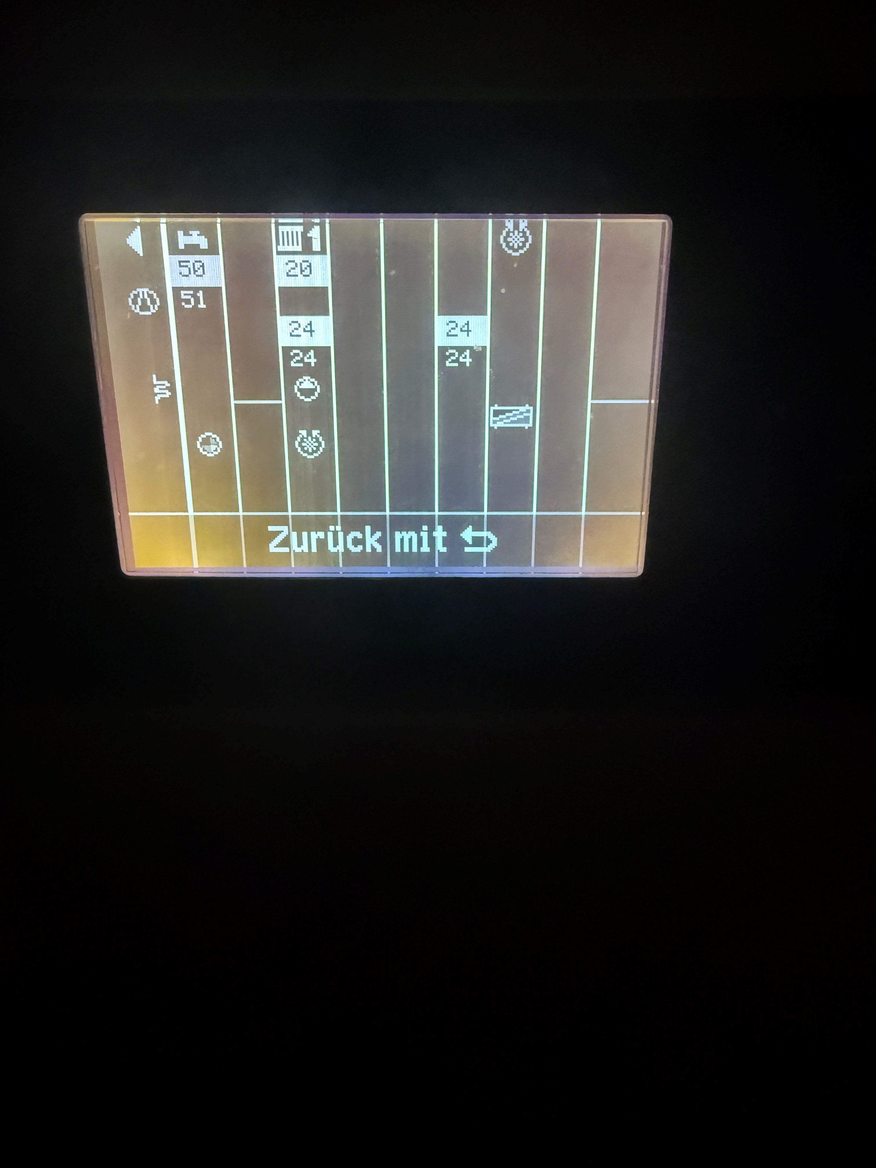

Könnten bei mir andere Werte hinterlegt sein? Habe mal ein Foto angehangen.
Danke für deine Hilfe.
Liebe Grüße Erik
Wie ist denn der Parameter 7004 eingestellt?
Bei 7004 sind 40 eingestellt. Liegt es daran?
OK, normalerweise sollte der Kühlbetrieb in dem Zustand beendet sein. Ab welchem Außentemperaturlangzeitmittel schaltet sich denn der Kühlbetrieb ab?
