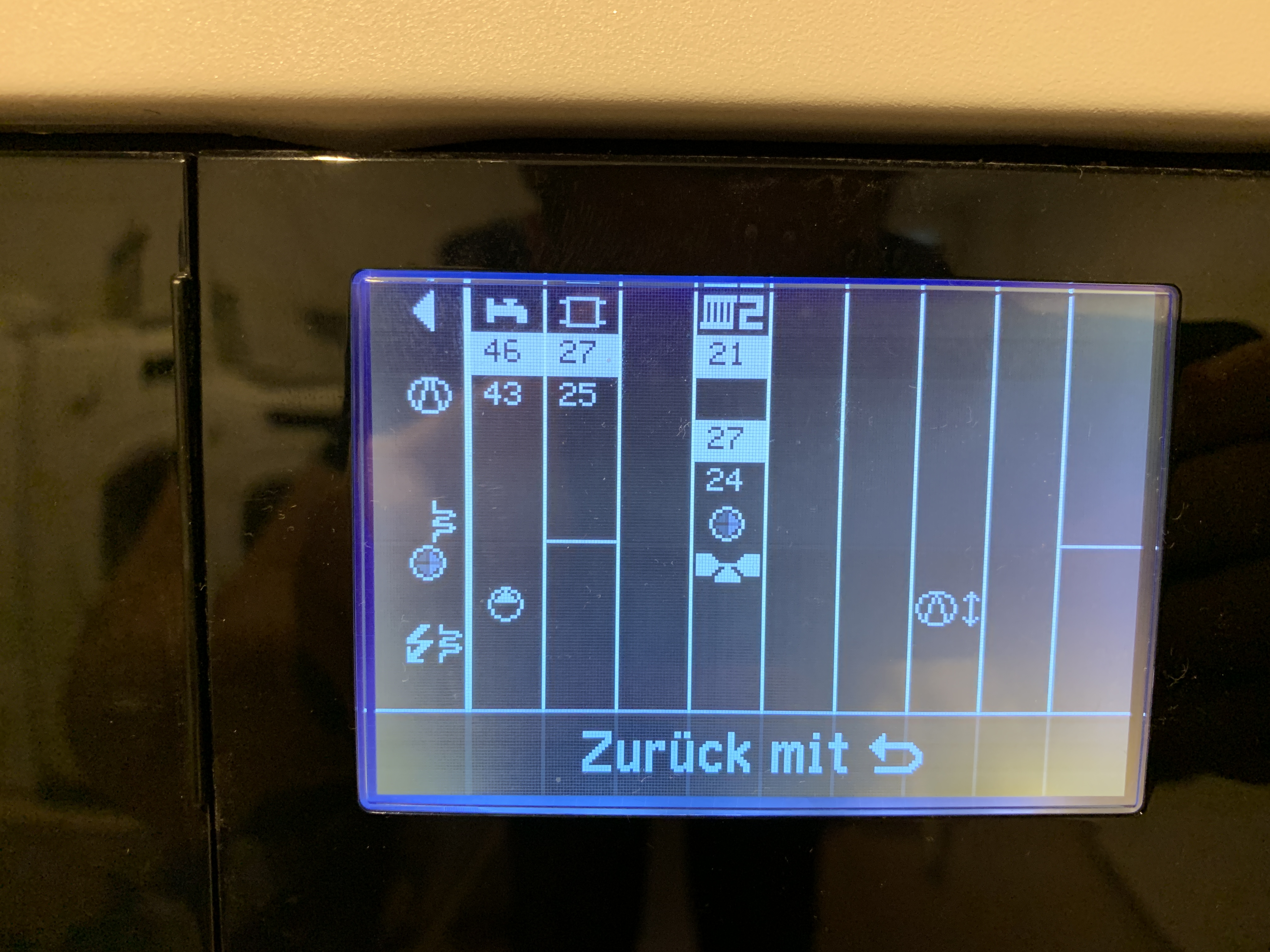

Allerdings sollten die Heizkreise wieder beheizt werden, wenn der Speicher ausreichend warm ist. Poste bitte einmal ein Bild jeder Seite der Anlagenübersicht, wenn es nicht passiert. Du gelangst dorthin, indem du die "?"-Taste für ca. 4 Sek. gedrückt hältst.

Im Anhang die Anlagenübersicht.
OK, danke. In dem Bild kann man es schön erkennen. Die Hysteresen für das Nachheizen sind noch nicht unterschritten worden. Sowohl bei der Warmwasserbereitung als auch im Heizbetrieb. Beim Pufferspeicher sind es standardmäßig 5K und beim Warmwasserspeicher 7K. Kleiner als 5K sollte aber keine Hysterese eingestellt werden, da es ansonsten zu einem erhöhten Taktverhalten kommen kann.
