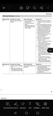

Bei F 75 läuft weder der e-heizstab noch die wärmepumpe da kein volumenstrom vorhanden oder messbar.
fehlersuche wie beschrieben durchführen
