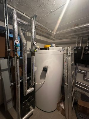

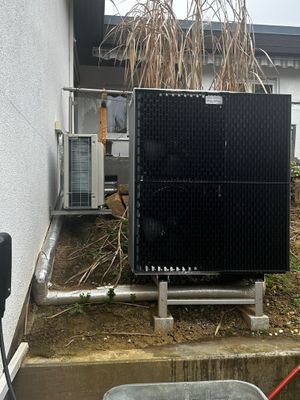

Kannst vielleicht noch ein paar Bilder von Inneneinheit, Außeneinheit, Fernwärmeleitung, Heizungsleitungen, Heizungsraum und Magnetit und Schlammabscheider machen?

Schaut eigentlich gut aus, was man so sehen kann.
Das Gestrüpp hinter der Wärmepumpe würde ich noch etwas einkürzen bzw entfernen.
Die Anbindung zwischen Inneneinheit und Außeneinheit wurde vermutlich mit Kupfer ausgeführt. Ist Dir der Durchmesser bekannt, wenn nicht, frag nach oder kannst den irgendwo messen?
DN32 ist mindestens zu erfüllen, teilweise sogar DN40.
200% Dämmung gemäß GEG erfüllt?
Ein technischer Isolierer könnte hierbei auch helfen und die Dämmung noch erheblich verbessern, gerade da diese über Erdreich verläuft. Fragwürdig halte ich die Dämmung im Außenbereich ohne weiteren Schutz.
Die Magnetit und Schlammabscheider würde ich immer wieder mal spülen, bis kein Schmutz mehr festzustellen ist.
Mit der Verbindungsleitung Außen- / Inneneinheit hab ich da meine Zweifel. Keine Ahnung wie der Installateur auf die Idee kommt, diese über eine derartige Strecke über Erdniveau zu verlegen, anstatt die Quattro-Verbindungsleitung zu benutzen.
Wird nicht lange dauern und die Isolierung, die so auch nicht für den Außenbereich vorgesehen ist, wird sich "auflösen". Fachgerecht ist m.E. anders.
Abgesehen davon wollte ich, wenn ich 1Mio. investiere, sowas nicht offen in meinem Garten ansehen müssen.
Wenn über Erdniveau hätte ich von Austroflex die DN40 mit PUR genommen, kostet zwar mehr, hat aber exzellente Werte. Man muss mehr Arbeitszeit hierfür aufwenden, aber man verlegt die einmal. Alles im Gehäuse versteckt.
Alternativ entsprechender Durchmesser in Kupfer und einen technischen Isolierer die Arbeiten durchführen lassen.
Zumindest für die Aussenleitung könnte man Blechmantel nachrüsten. Aber nur, wenn klar ist, ob die Verbindungsleitung gross genug ist.
