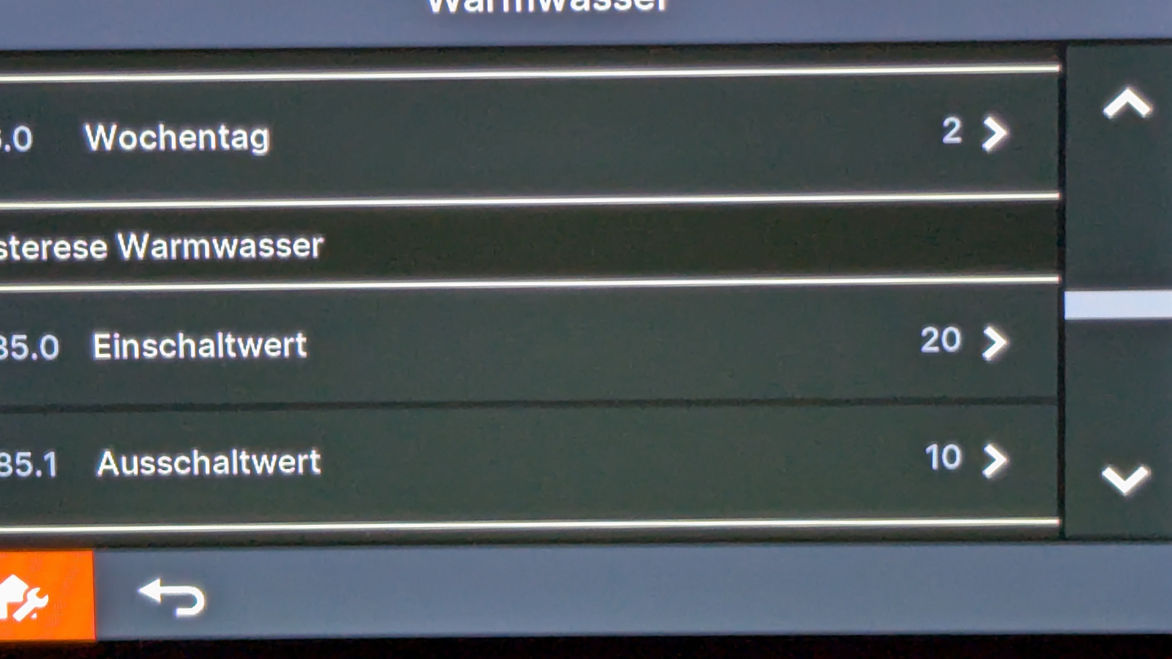

Im Servicemenü unter Systemkonfiguration/ Warmwasser...
Im Servicemenü kann ich nur folgendes auswählen:
Diagnose, Passwörter ändern, Inbetriebnahme, Erkannte Geräte, Access Point Ein/Aus, Service-Menü verlassen, Aktorentest.
Aber Systemkonfiguration/Warmwasser wird mir nicht als Auswahlmöglichkeit angezeigt.
