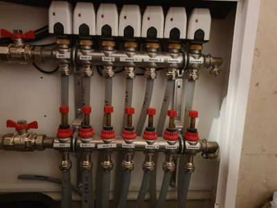

Dort hat die FBH einen sehr geringen Durchfluss von 0,53 l/min. Da kann man problemlos auf bis zu 1,5 l/min erhöhen. Ich würde mal mit 1,0 l/min versuchen.

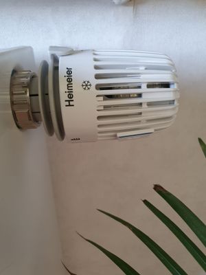

Falls an den Heizkörpern IMI Eclipes Ventile verbaut sind müssen die beiden Ventile im Wohnzimmer durch andere getauscht werden, die mehr als 150l/h erlauben.

Ja, das Bad im KG wird (auch) nicht richtig warm. Kann ich den Durchfluss selbst und einfach so erhöhen? Wenn ja, wie? (Es tut mir echt leid, so doofe Fragen stellen zu müssen. 😞 )

Woran erkenne ich die Art der verbauten Ventile?

schau auf der Rechnung wie die die Typenbezeichnung der Thermostatventile lautet
und von welcher Firma und Typ die Verteiler der FBH sind.
Für die Einstellung der FBH finden wir sicher ein Video nach dem du das machen kannst.

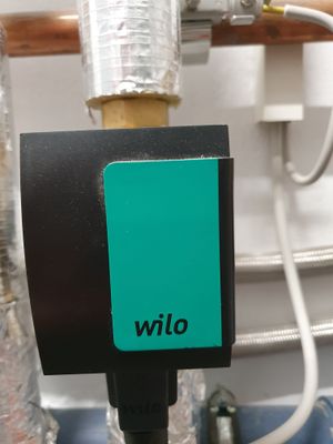

Wenn der Meister nur den Heizkörper vergrößert hat, aber den Durchfluss an der Pumpe nicht erhöht hat nützt das nicht viel.
Laut Berechnung ist die Pumpe der Heizkörper auf 3m (300 mbar) eingestellt.

Du könntest auch Bilder von dem FBH Verteiler und
von einem Thermostatventil hier mal hochladen.

Habe jetzt mal Bilder gemacht. Ich hoffe, von den richtigen Teilen.
die ersten Bilder sind von der Zirkulationspumpe.
Diese sollte nur dann laufen wenn sicher WW gezapft wird
z.B. morgen 1-2h
Mittags falls jemand zu Hause ist
Nach Feierabend - z.b. 21 Uhr Jeweils im Programm Intervall 5/25 Min.
Bild 4 mit dem roten Knopf scheint die Pumpe für die Heizkörper zu sein.
Diese wurde schon höher als in der Berechnung des Abgleich eingestellt. man könnte aber durchaus noch Stellung 5 testen.
so ändert man an der FBH den Durchfluss
Die Ventil-Köpfe sind von IMI Heimeier.
Von der Firma gibt es auch Unterteile die bis zu 300/h Durchfluss schaffen, ohne groß zu rauschen.
Leider gibt es den Einsatz nicht für Ventilheizkörper.
https://www.imi-hydronic.com/de-de/product/eclipse-300
Man müsste dazu etwas an der Verrohrung an den Heizkörpern ändern und es sieht nicht mehr so elegant aus, weil man das Rohr nach oben kommen sieht.
So sollte man das Rauschen aber weg bekommen.

die Schwimmer der FBH sind auf dem Bild schlecht zu erkennen.
Gut möglich dass es schon höher gestellt wurde.

Würde ein besseres Bild das besser beurteilbar machen? 🙂 (Dann versuche ich nach Feierabend eins besseres hinzubekommen.)
