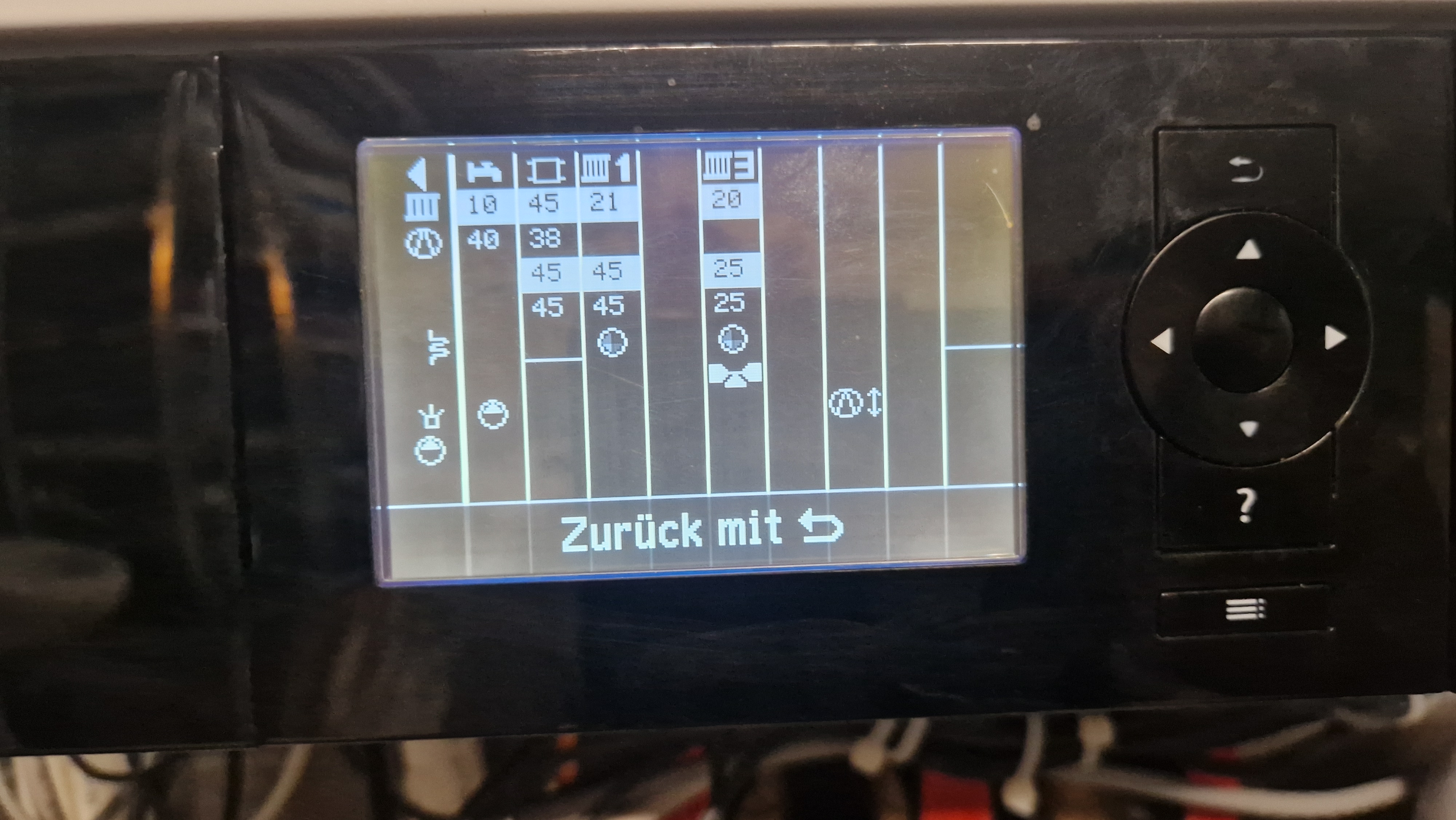

Mach mal ein Bild von jeder Seite der Anlagenübersicht, wenn der Vitodens noch läuft und deiner Meinung nach aus sein sollte. Von den Einstellungen her sollte er im Heizbetrieb beim Langzeitmittel der Außentemperatur von 3h ab 3°C aus sein.

Dedämpfte Aussentemperatur über 3 Stunden unter 3c. WP schaltet Externrn Wärmeerzeuger frei . Dieser heizt . Nach ner Zeit stellt er sich aus. Bivalent Mischer stellt sich trotz 1c um auf WP. Vitodens schaltet sich ein und direkt nach erreichen der vorlauftemperatur wieder aus. (ca5Sekunden) Divicon schicken 22c Wasser in die Heizkreise... Mieter motzen schon das es zu kalt ist.
Was da los?
Gruß Kalle
Weshalb steht bei deiner Anlage 7B03 auf 6000? Wer hat dies so eingestellt? Laut deinem Bild vom Samstag sollte die Wärmepumpe und der externe Wärmeerzeuger laufen und trotzdem liegt die Isttemperatur 25K unter der Solltemperatur. Hast du dort die Einstellungen zur Werkseinstellung geändert?

Was hat das Abtauzeichen wenn es statistisch da steht ohne zu blinken zu sagen? Und warum läuft bei der WP die ganze Zeit der Lüfter ,wenn die Gastherme doch am Heizen ist?

Auf deinem Bild befindet sich die Anlage gerade in der Abtaufunktion. Am Ende der Funktion läuft der Ventilator, um den Verdampfer zu trocknen. Mich wundert, dass deine Anlage immer in der Abtaufunktion ist, wenn du die Anlagenübersicht aufrufst.
Bitte lies einmal die Meldungshistorie des Kältekreisreglers aus. Dafür musst du die "OK"- und "Menü"-Taste für ca. 4 Sek. gedrückt halten. Anschließend gehst du auf "Diagnose" -> "Kältekreis" -> "Meldungshistorie" und bestätigst dies jeweils mit "OK".

Der Ventilator lief über 10 Stunden am Stück und das Abtau Symbol blinkte auch nicht ,wie bei einem normalen Abtau Prozess, sondern war stets da und vorhanden.
Ist das Symbol denn jetzt immer da oder ist es Zufall gewesen?
