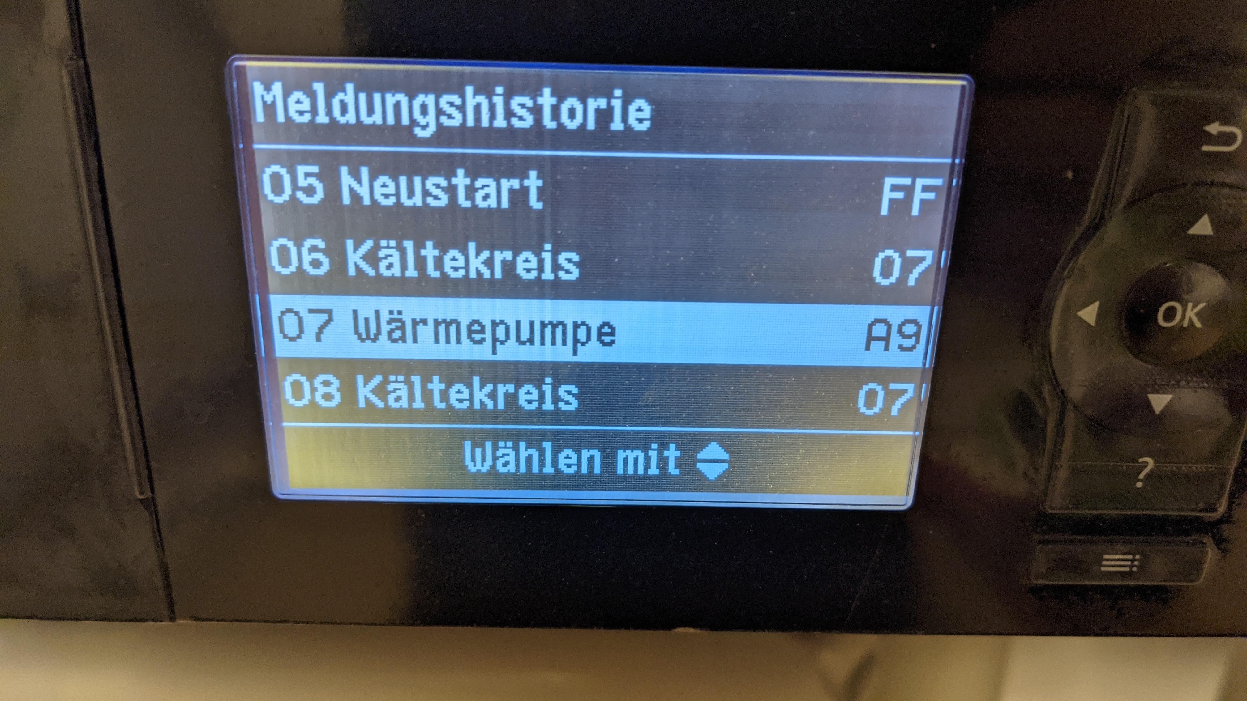

Seit Freitag geht meine Vitocal 200-S meistens Nachts auf Störung und es wird nicht mehr geheizt( auch nicht mit elektro obwohl freigegeben auf Stufe 3.)
Erst dachte ich es liegt an den hohen Minusgraden (Freitag,Samstag  -16Grad; Heizung zwischen 5 und 6 Uhr ausgefallen).
Allerdings ist heute um 8:30 Uhr bei  -9 Grad ebenfalls die Heizung ausgefallen.
Nach der Quittierung des Fehlers und einem Neustart passiert erstmal nichts.
Irgendwann "fängt" sich dann die Vitocal und beginnt zu heizen......
Bilder der Meldungen habe ich angehängt.
Kann jemand mit den Meldung etwas anfangen?

Laut der Meldungshistorie sprechen die Fehler am 15.2. für ein Strom/Kommunikations-Problem zwischen Innen und Außeneinheit.
(Meiner Anleitung erklärt dazu: Anschlüsse prüfen, Spannungversorung AVI-Leiterplatte prüfen, ggf AVI-Leiterplatte tauschen, ggf Hauptleiterplatte tauschen, Netzanschluss prüfen, Sicherung Ausseneinheit prüfen...)
Zu den Fehler am 14.2. soll man laut meine Anleitung folgendes prüfen: Hauptleiterplatte Ausseneinheit, Temperatursensor CCT, Ventilatormotor, Kältemittelfüllmenge.

Was seit Freitag gar nicht mehr richtig funktioniert ist die Heizung (Fußbodenheizung), siehe Meldelisten oben.....
Zusätzlich dazugekommen  sind nun noch "Niederdruck 03" und "Hinweis 21" siehe aktuelle Meldelisten...
Was mir noch auffällt ist, dass die Vor- und Rücklauftemp. immer nur einen Unterschied von max. 2 Grad besitzt.
(Aktuell z.b. Vorl. 29,5 ; Rückl. 28 Grad .....und der Stromverbrauch der Anlage ist jetzt auch viel höher, obwohl seit 2 Tagen die Elektrozuheizung von der Anlage nicht benutzt wurde.....)
