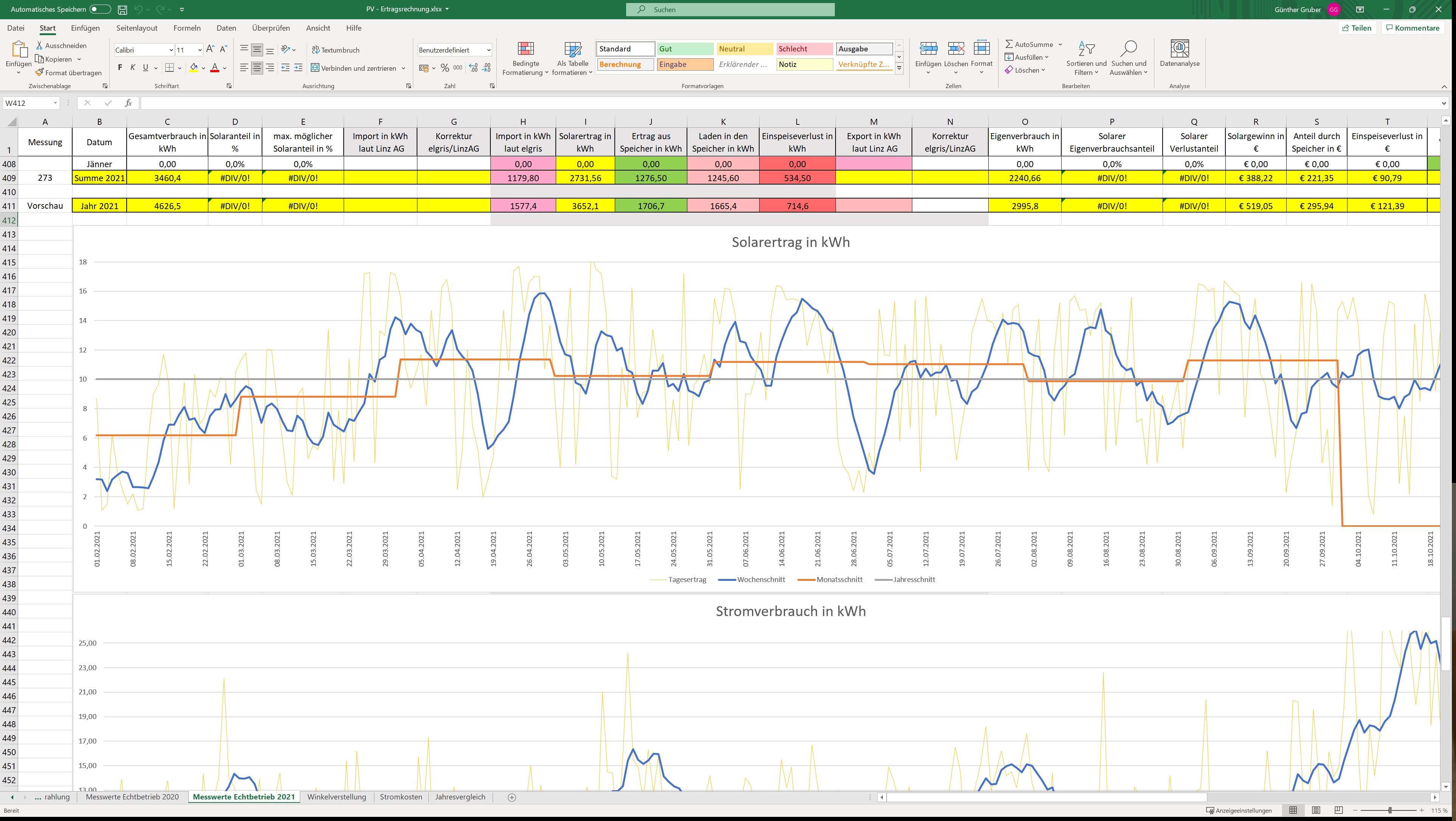

Die Wintererfahrung der PV habe ich sehr wohl, da die PV mittlerweile fast 2 Jahre in Betrieb ist............siehe z.b. mein Aufzeichnungen dieses Jahres =;-)
Ist eigentlich logisch, dass die Rechnung eher "Hypothetisch", und nicht "Wortwörtlich" zu verstehen ist, denn der bisher nicht selber zu verwertende Jahresüberschuss von 717 kWh geht schon alleine durch die Umstellung des Heizsystems von Flüssiggas auf Wärmepumpe mehr als komplett drauf.
