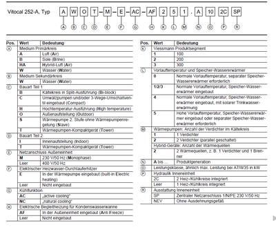

Die Entschlüsselung der Typbezeichnungen findet sich in der Planungsanleitung:
