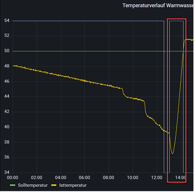

Hier meine Vermutung warum die Temperatur erst soweit absinkt. Die Umschaltung auf Warmwasser passiert korrekt bei Erreichen der Hysterese von 40°C. Aber dann zieht man das "kalte" Wasser aus dem Heizungskreis und pumpt es durch den Boiler. Da es einige Zeit dauert bis das Wasser vom Kompressor erwärmt wird, nimmt auch die Temperatur des Warmwasser ab. Ich habe mal den Bereich rot markiert, wo die Warmwasserbereitung erfolgt.
Ob das das Optimum ist weiss ich nicht. Man könnte ja auch das Wasser erst über den internen Pufferbehälter erwärmen und dann erst in den Boiler pumpen.
