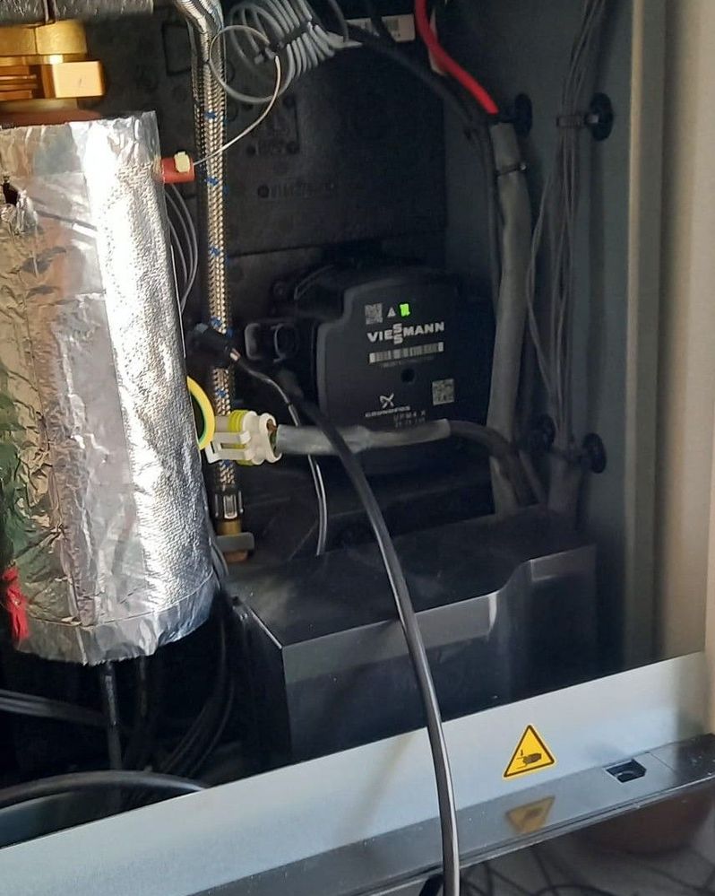

Nachdem ich endlich mein Pumpenkabel bekommen habe, konnte ich meinen Plan B weiter verfolgen. Versorgt man die integrierte Grundfospumpe separat mit einer AC-Spannung und gibt kein PWM-Signal drauf, läuft sie mit 100%. Sie verbraucht dann ca. 60W. Der Frostschutz lässt sich auf diese Weise mit einem Solarwechselrichter aus einer Batterie realisieren. Mit meiner Solarbatterie vom Wintergarten würde die Pumpe damit ca. 24h laufen. Für eine längere Laufzeit, werde ich wahrscheinlich noch ein PWM-Signal generieren, um die Pumpe zu dimmen.Zwischenablage_03-07-2026_02.jpg
Wenn die Pumpe PWM kann solte sie vielleicht auch mit einer Diode in Reihe auf halber Leistung laufen.
Gruß Egon
Vitocal 250-A AWO-M-E-AC-AF 251.A08, + Vitocell 100-E SVWA 200L, ein Heizkreis mit Heizkörper, kein WW.
Backsteinhaus von 1900, 120m² mäßig gedämmt.
Die Pumpe kann nicht mit PWM auf der AC-Seite gesteuert werden, sondern es gibt ein separates PWM-Steuersignal. Die wird intern elektronisch kommutiert. Halbwellenbetrieb wird da kein Erfolg bringen.
