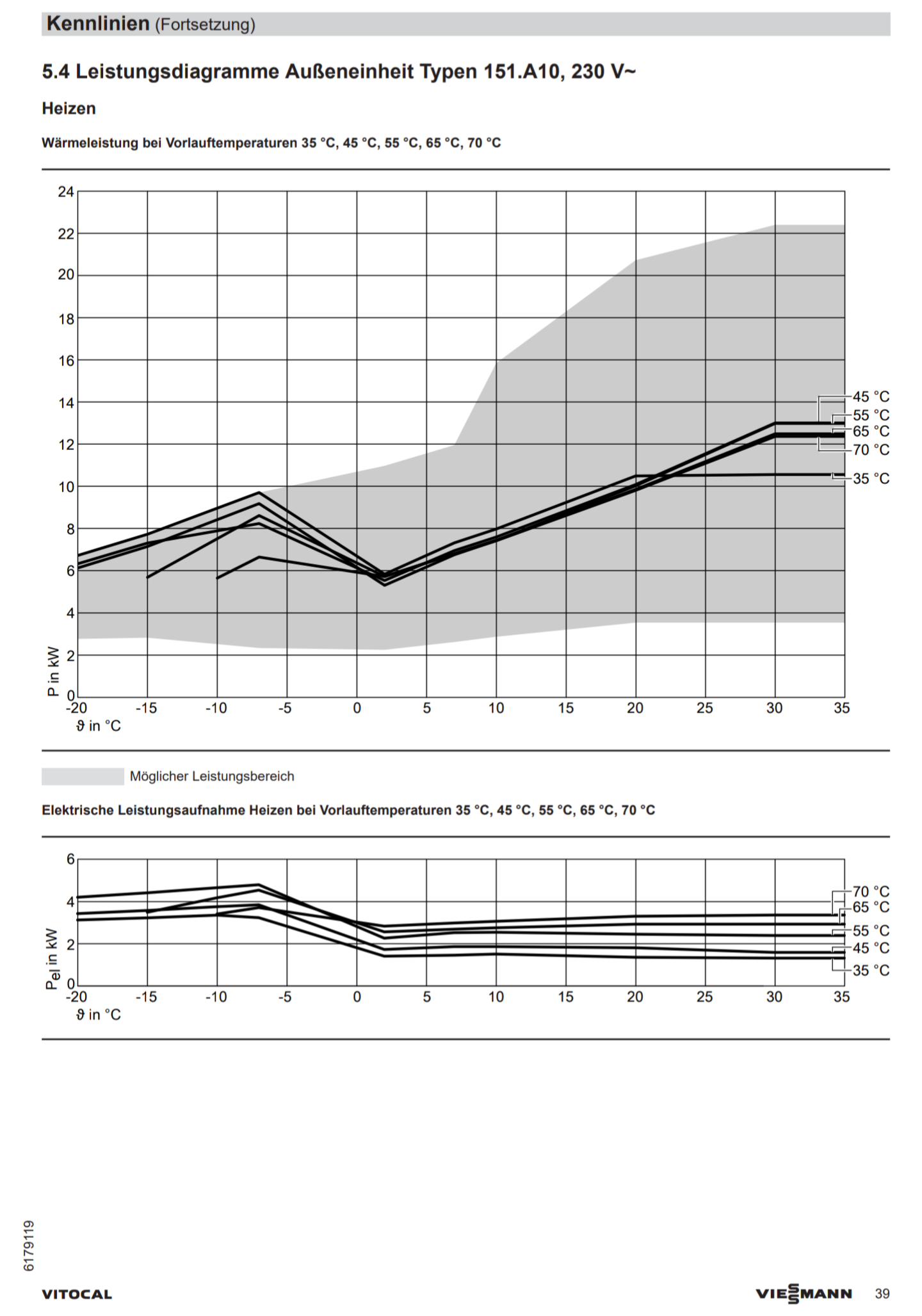

Ich würde mir auch mal die 151-A Serie anschauen, die zu 99 % identisch zur 252-A Serie ist, aber oft deutlich günstiger angeboten wird.
Nach den vorliegenden Informationen zu Lage, Haus, Personen, Nutzung und bisherigem Ölverbrauch sollte die 8 kW Version reichen.
Allerdings sollte man die Diagramme der 151-A in den Leistungen 8 und 10 kW mal übereinander legen.
Die Wärmepumpen modulieren gleich weit herunter, die 10 kW Version bietet kälteseitig mehr Reserven und der Leistungsbereich bei taktkritischen Plustemperaturen ist erstaunlicherweise deutlich größer, wie bei der 8 KW Variante.
Die 200 l reiner  Warmwasser reichen dicke bei zwei Personen.
Ich würde versuchen ohne Heizungspuffer zu planen, die Anschlüsse aber gegebenenfalls hydraulisch bereits vorzubereiten, der mit dieser gegebenenfalls nachgerüstet werden kann.

Gut zu hören, dass die 8 kW Version - egal welche Linie - auf jeden Fall ausreicht.

Mir wurde auch zunächst die 252-A angeboten, 2000 Euro netto Preisvorteil und nur 2 Punkte, in denen sich die Anlagen im Datenblatt unterscheiden, haben mich zur 151-A gebracht, die im Rest von Europa ja schon seit Jahren angeboten wird, um dort konkurrenzfähig zu sein.
Die möglichen Sperrzeiten beziehen ja nur auf den Stromverbrauch der Wärmepumpe. Beim 8 kW Modell hat die Außeneinheit (die es auch als 230 Volt Variante gibt) max. 3,7 kW Leistungsaufnahme, liegt also unter der Mindestleistung von 4,2 kW des § 14a EnWG. Das heißt diese WP würde nicht abgeschaltet oder gedrosselt werden.
[ 151-A, 8 kW, 190 l WW integriert, ohne Puffer, 180 m2 FBH, ViCare ERR Steuerung ]
