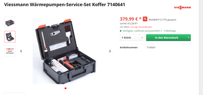

Danke für das Video. Woher bekomme ich solch einen Werkzeugkoffer, Besonders das kleine, silberne Werkzeug um das Ventil damit aufzudrehen?
Bei uns lag das Werkzeug beim Außengerät dabei, geht aber auch mit einer Rohrzange. Die dicke Schraube kannste mit einem 19er Schlüssel drehen.
Achtung, nicht zu feste wieder zudrehen, max. 10Nm.
Andreas
... und das Sieb kannst mit einem Euro herausdrehen.
Jo 👍
Ich habe das Werkzeug dafür gefunden, nennt sich:
Na, den wirst du dir wohl nicht kaufen um den Preis Der Schlüssel zum Sieb herausdrehen hat zwar auf einer Seite noch einen Bieröffner drauf aber das kannst auch anders lösen nach getaner Arbeit.
Den Kamm für die Lamellen bekommst du auf Amazon um 19 Euro:
Achtung: der ist scharf, nicht für die Haare verwenden !
