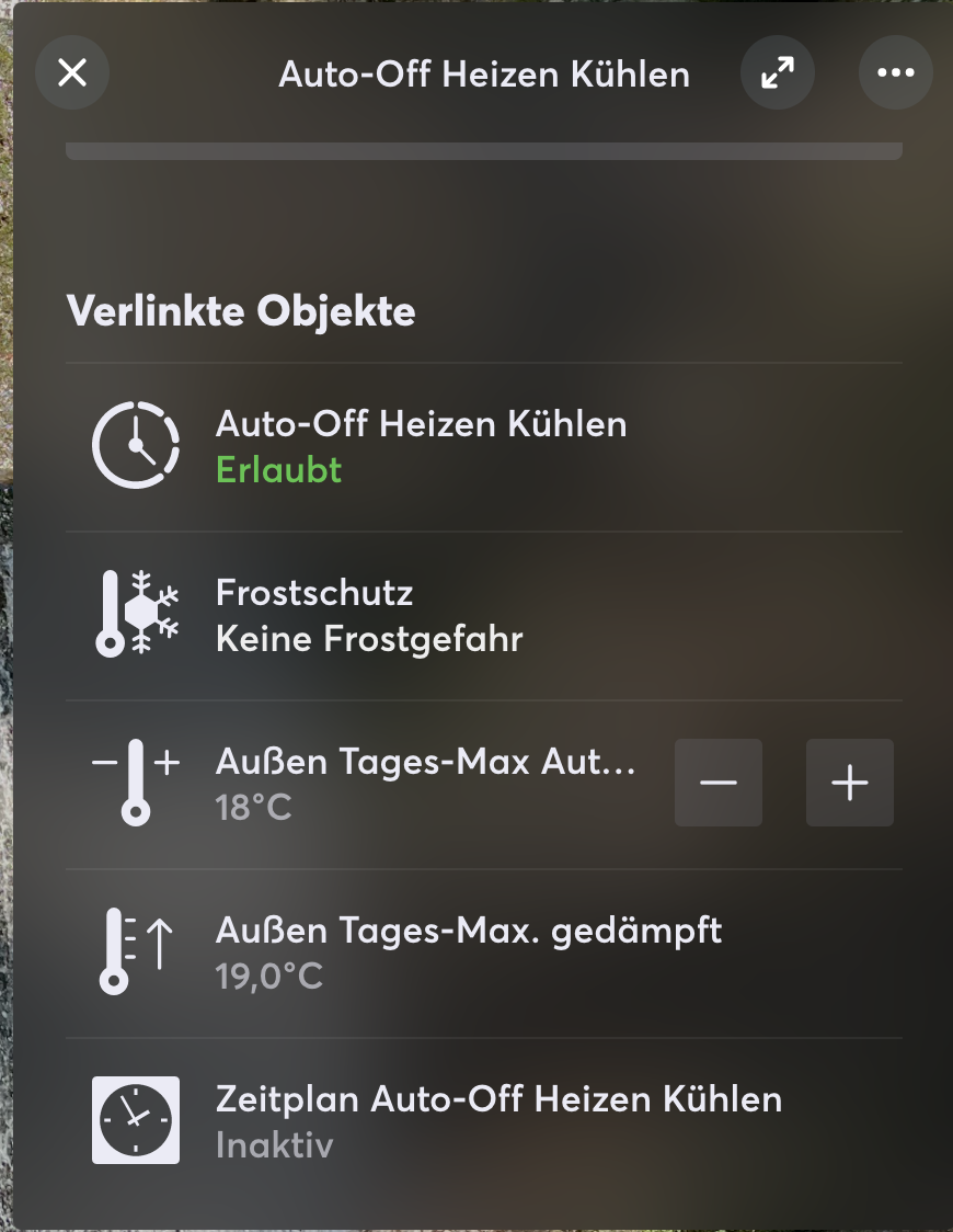

Hm, ganz rausnehmen finde ich nicht sinnvoll, aber überarbeiten. Oder darauf hinweisen. Es ist aus der Anleitung nicht klar ersichtlich, dass ein aktivierter Stand-By (oder nur DHW aktiviert) beim Einschalten des Ferienprogramms "überschrieben" wird und der Heizkreis auf "reduziertes Heizen" geht. In der Heizperiode mag das sinnvoll sein, Frostschutz. In der Kühlperiode (bzw. auch in Übergangszeiten bei guter Dämmung) eher nicht.
API -> damit ist eine externe Steuerung bzw. das Auslesen wichtiger Daten möglich. Allerdings nicht ohne Aufwand. https://developer.viessmann.com/start/benefits-developers.html
Ich steuere damit einige für mich wichtige Dinge damit anders als es die App tun würde. Auch das deaktivieren der Heizfunktion. Alternativ kann man auch die Soll-Temperaturen (normal/reduziert) ändern.
Aber grundlegend stimme ich Dir zu, hier wäre etwas Nachbessern sinnvoll.
Eine zusätzliche Option in der App für das Ferien-Programm würde bereits ausreichen:
* reduziertes Heizen während Ferienprogramm aktiv: JA/NEIN
+ Sicherheits-Constraint: wenn "Aussentemperatur gedämpft" <0°C wird diese User Vorgabe überschrieben und die Heizung aktiviert. (So funktioniert meine eigene, externe Lösung, siehe Screenshots anbei)
