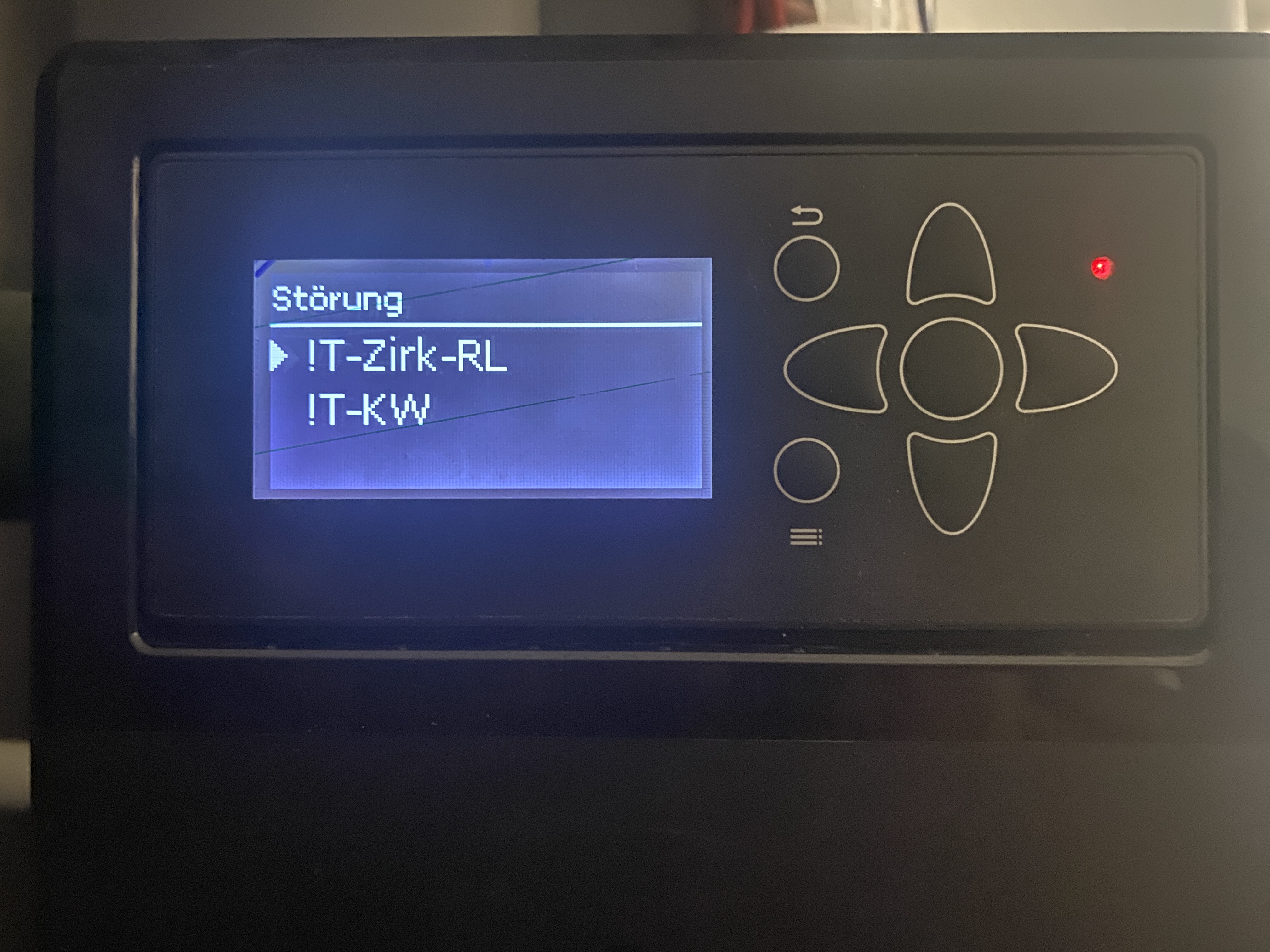

Fehlermeldung !T-Zirk-RL bzw. !T-KW
 seit gestern zeigt meine Frischwasser-Station Vitotrans 353 die beiden Fehlermeldungen !T-Zirk-RL bzw !T-KW an. Das zeigt sich auch darin dass ich kein Warmwasser mehr an meinen Wasserhähnen bekommen habe obwohl mein Pufferspeicher (Schichtspeicher) die üblichen Temperaturen aufweist. WP läuft auch ganz normal.
Erst durch das einstellen des sog. „Notbetrieb“ konnte ich sicherstellen dass zumindest nach einer Dauer von 30sek wieder Warmwasser aus den Wasserhähnen kam.
Nach aufmerksamem lesen hier im Forum bin ich auf den Hinweis eines defekten Sensors gestoßen. Hat damit jemand Erfahrung?

Hallo Christian-Boochs,
die Meldungen bedeuten, dass eine Unterbrechung/Kurzschluss zum Sensor S5 und S3 bestehen. Was hat dein Fachbetrieb dazu überprüft bzw. besteht das Problem noch?
