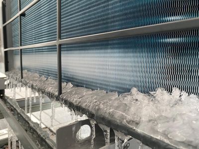

Anbei ein Foto von der Rückseite meines Verdampfers. Die Vereisung des unteren Teils ist gut zu erkennen - evtl. auch die Bereifung.
bei mir sieht das ganze (24h nach händischer Abtauung) zurzeit so aus und man erkennt deutlich:
-Eis hat keinen Kontakt zur Ablaufwanne
-Unterer Bereich, ca. 10cm vereist (Eis haften hartnäckig am Verdampfer)
-Begleitheizung funktioniert, bringt aber bei der Problematik nichts.
-Nur am unteren Rand ist der Verdampfer bereift, leider nicht halbwegs gleichmäßig wie es laut Flo_Schneider sein sollte.
-Eis wird nicht abgetaut, trotz Anhebung der Verdampfertemparatur bei Abtaueende.

sieht sehr sehr ähnlich aus wie bei mir. Das Eis haftet erst untem Verdampfer fest - vorne und hinten, aber irgendwann bekommt es Kontakt zur Wanne und die Wanne wird auch voll (das dauert aber).
Ein Unterschied ist erkennbar: Bei der ist der Verdampfer innen auch oben bereift, bei mir gar nicht.
Danke für den Nachweis, dass die Begleitheizung nichts bringt - mein Heizungsbauer meinte er hätte die noch nie einbauen müssen, so viel dazu.

Der Verdampfer eist unten hinten und unten vorne so stark zu, dass die Löcher nach einer Zeit verdeckt werden, dann kann natürlich nix mehr ablaufen und die Wanne eist zu.
