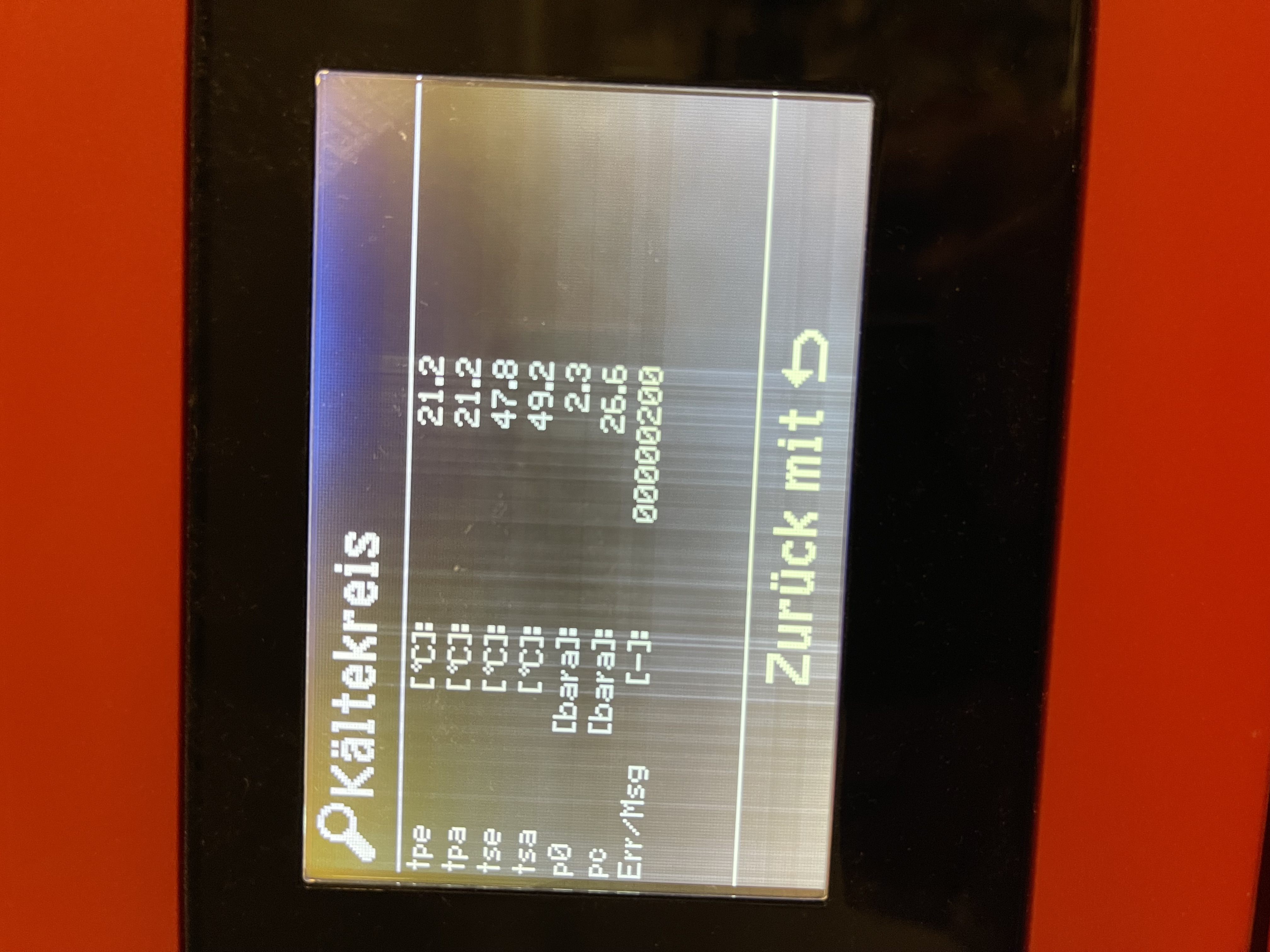

Um die Fehlerursache an Ihrem Gerät zu ermitteln, benötigen wir ein Foto der Historie der Kühlkreislauffehler.
Vielen lieben Dank für Ihre Antwort auf unseren Eintrag.
ich habe versucht unter Diagnose diesen Punkt kältekreis etc. zu finden.
den gibt es bei uns leider nicht.
habe ihnen mal Fotos von allem erstellt, was ich unter Diagnose finden konnte.

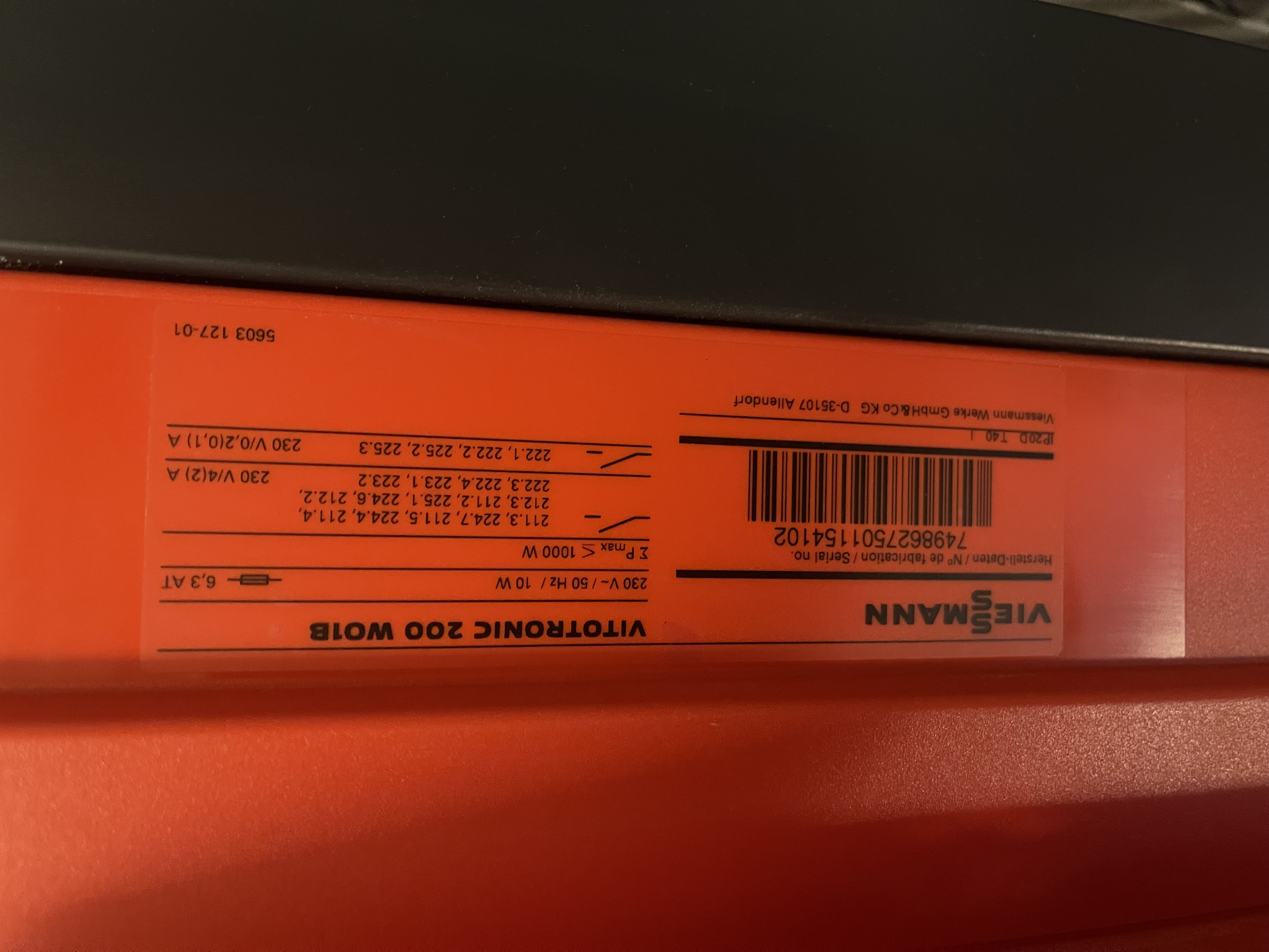

Wie ich sehe, haben Sie eine ältere Regelung Vitotronic 200 WO1B, die keine Kühlkreis-Ausfallhistoriedaten hat.
Fehler an Ihrer Regelung können nur ausgelesen werden, wenn der Fehler vor der Bestätigung aktiv ist, nämlich in Diagnose Kältekreisregler.

So, allzu lange gedauert hat es leider nicht bis zum nächsten Fehler A9.
anbei das gewünschte Foto. Leider kann ich mir aus der von Ihnen beigefügten Anlage nicht erschließen, was der Fehler nun bedeutet.

Hallo
Die Fehlermeldung steht an sechster Stelle 2
Für die Reparatur muss das Expansionsventil überprüft werden, ein Kältetechniker wird benötigt.

Leider ist der Fehler immer noch vorhanden, obwohl inzwischen die Expansionsventile getauscht worden sind. Der nächste Servicetermin ist erst Anfang Juli. Leider wird dann erst wieder jmd kommen, der analysiert, bevor dann in einigen Monaten jmd zum reparieren kommt. Sehr umständlich und unschön, da die Heizung auch weiterhin nicht funktioniert.
ninmehr wirft sie folgenden Fehlercode aus, vllt kann mir jmd anhand der Tabelle sagen, was das nunmehr bedeutet?
vielen lieben dank
Hallo SAnft23,
der Err-Code 201 sagt aus, dass eine Regelhochdruckstörung vorliegt und die Regelungsart von Überhitzungs- auf Verdampfungsdruckregelung umgestellt wurde. Bitte teil mir die Seriennummer deiner Anlage mit. Wie hoch ist die Warmwasser-Soll-Temperatur eingestellt?

Ein Foto des Modells habe ich beigefügt. Die letzte Dame, die zur versuchten Reparatur vor Ort war, hat die Heizung zum Heizen ausgeschaltet und das Wasser soweit heruntergestellt, wie es aus Ihrer Sicht richtig war....

Indem du die "?"-Taste 4 Sek. gedrückt hältst, gelangst du in die Anlagenübersicht. Anschließend kannst du dort in der zweiten Spalte bei den oberen beiden Zahlen die Sekundär-Vor- und Rücklauftemperatur ablesen.
Das Bild brauche ich in dem Zeitpunkt, wo die Anlage Warmwasser macht. Hier liegt gerade keine Anforderung vor.
