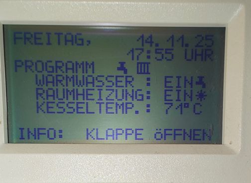

Meine alte Viessmann Trimatik Biferral RN funktioniert nicht mehr. Die Kesseltemperatur beträgt konstant 71 °C, selbst wenn das Wasser kalt ist. Das Mischventil reagiert überhaupt nicht. Im Wartungsmodus zündet die Heizung, das Feuer brennt und das Wasser erwärmt sich. Sobald ich den Wartungsmodus deaktiviere, stoppt die Zündung und es erfolgt keine Reaktion mehr.

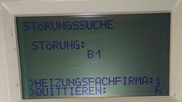

Ich habe die Heizung bereits zurückgesetzt, da ich die Heizpumpe im Kreislauf B austauschen musste. Dabei wurde der Fehlercode „Storung B1“ angezeigt. Dieser Fehler ist nun behoben, aber die Heizung funktioniert trotzdem nicht.

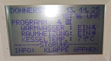

Tatsächlich ist es immer noch gestört. Auch wenn auf dem Hauptbildschirm nicht „Störung“ angezeigt wird, steht etwas darüber, wenn ich die Klappe öffne.
Hallo @StuartJ
Die angezeigten Temperaturen werden von der E6-Platine geregelt. B1 ist ein undefinierter Fehler. Ich vermute, dass die E6.3-Platine ausgetauscht werden muss. Die Serviceanleitung ist beigefügt.

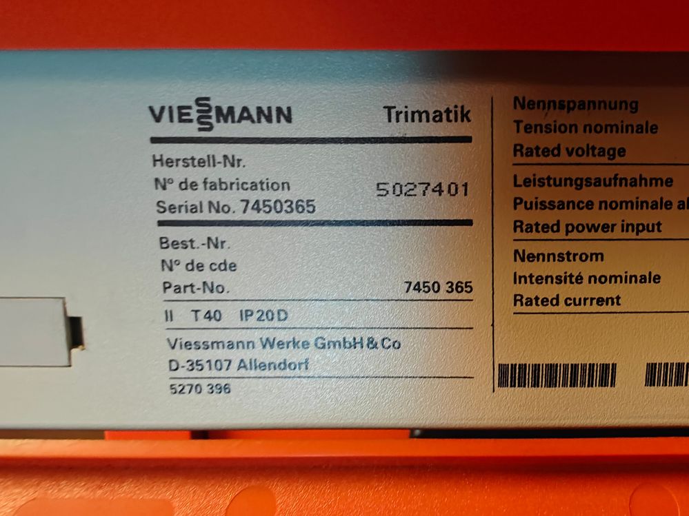

Hallo @StuartJ
Bitte geben Sie die Seriennummer des Trimatik an.
Hallo @divanc
L.G.
Hallo @StuartJ
Kompatibilitätstest 7830250 E6.3-Platine mit Trimatik 7450365
Die E6.1-Platine ist nur noch gebraucht erhältlich, die E6.3-Version ist die aktuellste.
