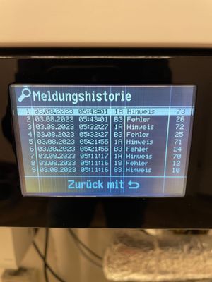

Hier kommen die Fehlercodes. Leider sind es seit gestern einige…..
Kann man daraus etwas ableiten….

und es gibt keine Reaktion von Viessmann Kundendienst. Bin schon etwas enttäuscht und meine Familie genervt von kaltem Wasser. In dem ich die Anlage mehrmals stromlos schalte und Aktoren Tests mache, bekomme ich sie -ohne zu wissen warum- wieder dazu warmes Wasser zu bereiten.
Als Bilder wieder ein paar Fehlercodes:
Hoffentlich hat bald ein Techniker Zeit und zu helfen.
