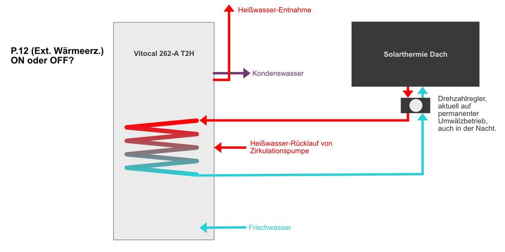

Vielen Dank an alle bisher für die nützlichen Hinweise.
Hier eine schematische Darstellung der aktuellen Anschlüsse.
Sehe ich das richtig, dass es in diesem Fall egal ist, ob P.12 auf ON oder OFF gesetzt ist?
Hintergrund meiner Fragen ist:
Ich möchte die permante Umwälzung der Solarthermie auf AUTO setzen, aktuell läuft das Ding Tag und Nacht durch, egal ob Sonne scheint oder nicht.
Ich wollte nun nicht einen Schaden im Vitocal riskieren, weil der mit P.12 ON vielleicht einen Fluß erwartet, der dann aber nachts nicht mehr vom Solarthermie-Regler kommt.
Eigentlich sollte die Solaranlage temperaturgesteuert sein. Ein Fühler am obersten Ende des Kollektors würde der Solarregelung ,,sagen,, dass der Kollektor warm genug ist,damit die Pumpe loslegen kann.
Es scheint,als wäre deine Solarpumpe direkt ans Netz angeschlossen? Oder der Temperaturfühler ist defekt.

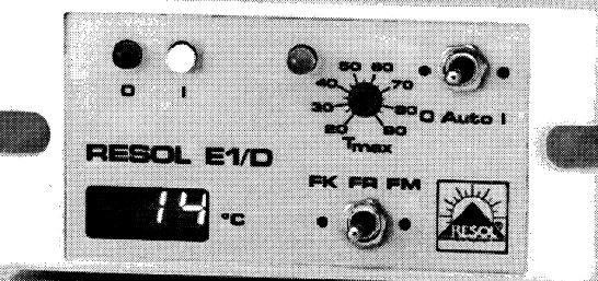

Der Solarthermie-Regler ist ein kleiner Kasten mit einem Kippschalter, mit 3 Zuständen:
Aus = kein Betrieb
Auto = automatischer Betrieb
Ein = Dauerbetrieb (aktueller Zustand)
Ich wollte nun diesen Kippschalter auf AUTO stellen, aber den Vitocal nicht kaputt machen durch diese Aktion, weil P.12 auf ON steht.
Hallo
Ich glaube nicht dass es ein Kabel zwischen Solarregelung und Vitocal gibt, außer dem Temperatur Sensor.
Du kannst damit nichts kaputt machen.
Mach mal ein Foto dieser ,,Regelung,,.
Ein Foto konnte ich im Moment nicht machen, aber ich habe eine alte Anleitung im Netz gefunden.
Bei mir steht der Kippschalter rechts oben auf I (rechte Stellung, also permanter Betrieb).
Es gäbe noch AUTO und 0.
  • Wenn ich den RESOL Kippschalter auf AUTO setze, dürfte die Solarthermie nachts nicht mehr laufen.
  • Und wenn ich im Vitocal P.12 auf OFF schalte, dürfte auch nichts passieren.
Habe ich das richtig zusammengefasst?
