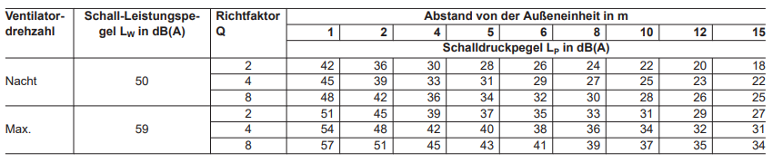

Hallo Florian,
vielen Dank. Hast du ein Datenblatt zu dieser Außeneinheit?
Mir geht es darum den max. Schallleistungspegel im Tagbetrieb herauszufinden bzw. diesen zu belegen.
Auf der Rückseite des Gerätes steht nur der Schallleistungspegel im Nachtmodus von 50 dB.
Danke für deine Hilfe!
Maria
Danke dir!
Könntest du mir noch das komplette Datenblatt als Pdf sagen, in welchem diese Tabelle enthalten ist? Bzw. die max 59 dB.
Gerne also Link.
Vg Maria
Da dies nicht aus dem Datenblatt stammt, kann ich dir nicht das komplette Dokument verlinken. Der max. Pegel ist aber im Datenblatt hinterlegt.
https://static.viessmann-climatesolutions.com/resources/technical_documents/DE/de/VDP/6195454VDP0000...
