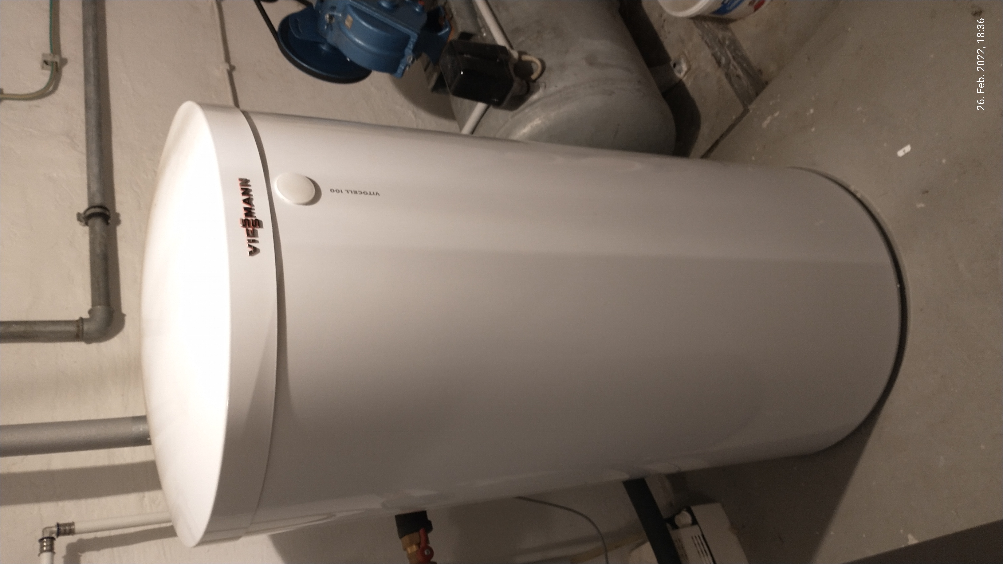

ich würde gerne unsere Heizungsanlage (Gas) ecoVIT exclusiv VKK226/4 (Vaillant) mit Viessmann Vitocell 100 Warmwasserspeicher ergänzen - z.B. um eine Wärmepumpe und eventuell Solaranlage mit Speicher. Ist das grundsätzlich möglich und was wäre da sinnvoll? Welche Angaben wären meinerseits zur Dimensionierung (falls möglich) noch notwendig?

kannst du mir den genauen Speichertyp mitteilen?
Ansonsten ist es möglich eine Wärmepumpe dazuzunehmen. Diese würde die komplette Steuerung übernehmen und das Gasgerät bei Bedarf anfordern. Ein passendes Schema kann dir dein Fachbetrieb Mithilfe der für ihn zuständigen Verkaufsniederlassung raussuchen.
