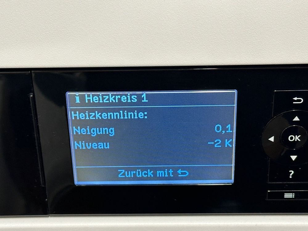

Jetzt haben wir für uns eine gute Einstellung der Heizkennlinien gefunden und damit für uns angenehme und konstante 21,5-22 Grad im Haus.
Ich bin auf dem Gebiet Wärmepumpe und Lüften Neuling/Laie! Ich weiß aber zumindest wie ich ins Monteur Menü komme und auch in die 2te Codierebene (dort möchte ich wenn nicht unbedingt notwendig auch nichts verändern).

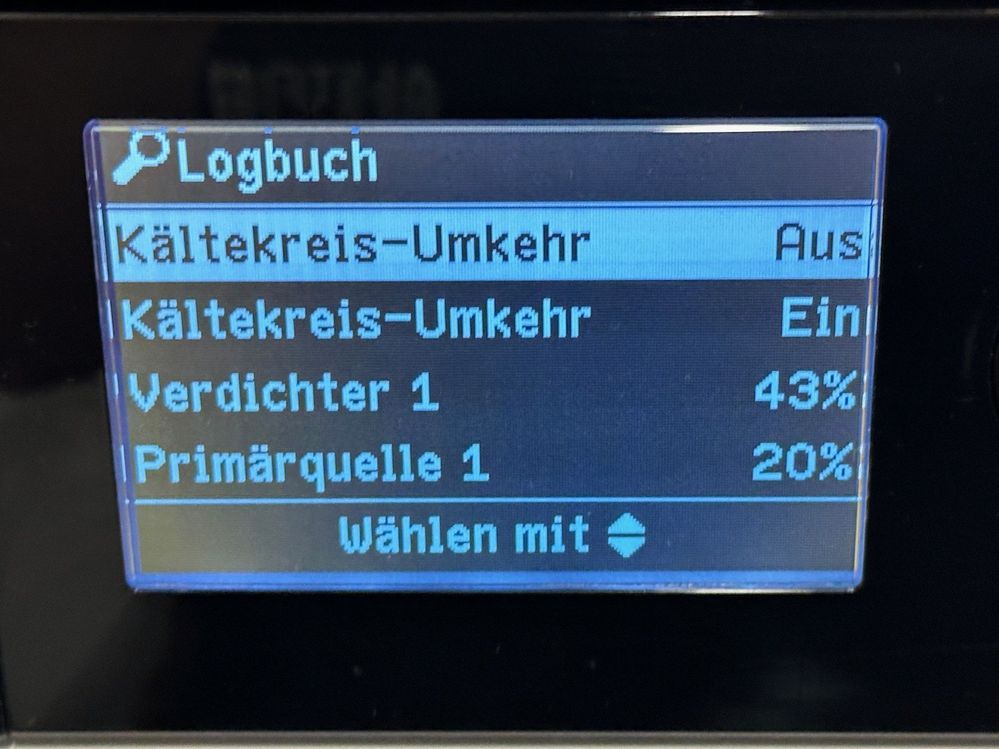

Ich poste hier noch ein paar Fotos unserer Einstellungen und Werte und würde euch um euer Schwarmwissen bezüglich weiterer Optimierung bei Verbrauch & Einstellungen bitten.
Zum Beispiel:
Was kann soll ich noch verändern/anpassen?
Soll das Warmwasser zum Beispiel 0-24 aktiv sein?
Sollte die Temperatur des Warmwassers eher oben/mittig oder unten gemessen werden?
Wo kann man die Spreizung beim Warmwasser verändern? Bzw. ab welchem Temperatur Unterschied wird das Wasser wieder erwärmt?
Sind die Menge an Verdichter Starts usw. „in Ordnung“? > Bzw. wie kann ich diese noch optimieren?
Was sagt ihr zu den Verbrauchswerten?
Was kann man mit dem Verdichterlauffeld einstellen?
Sorry für die Menge an Fragen. Ich möchte mit Eurer Hilfe das „Beste“ aus meiner Anlage rausholen und freue mich auf euren Input und euere Tipps! Vielen Dank!

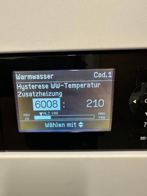

Ich hab nun alles eingestellt und dabei sind noch folgende Fragen aufgetaucht:
@PeterF60 @Guennie  vielleicht könnt ihr mir bei folgenden Punkten nocht weiter helfen:
Also wenn ich den Speicher 1x täglich auf 51Grad aufheize, dann ist das Wasser vor dem nächsten aufheizen schon meist zu kalt (25-30 Grad). Macht es hier Sinn noch mehr als die 51 Grad aufzuheizen?
Ich habe die Hysterese hier auf 21 verschoben. Verstehe ich es richtig, dass der Durchlauferhitzer nun erst zum Einsatz kommt, wenn zwischen der Ist und er Soll Temperatur ein Unterschied von 21 Grad besteht?
Dadurch sollte die Anlage das Wasser weniger oft mittels Durchlauferhitzer erwärmen, korrekt?
Auf welchen Wert kann man den Bivalenzpunkt bei WW einstellen? 49 ist doch viel zu hoch, oder?
Die Freigabe des Durchlauferhitzers habe ich auf 2 gestellt, dadurch sollte er mit weniger KW-Leistung das WW erwärmen, korrekt? Macht dies Sinn?
Kann man den Bivalenzpunkt für die Heizung auch irgendwo verstellen?
Danke & LG!
Guten Morgen @BennyL ,
Du bist hier etwas in der falschen Richtung unterwegs:
Für die normale WW Bereitung Sollwert ist der Parameter 6000 zuständig. Dieser steht bei Dir lt. dem Foto Deiner App auf 43°C (somit auf 430). Und zu diesem Sollwert gehör der Parameter 6007- wie steht dieser bei Dir ?
Nur so als Beispiel:
steht der 6000 auf 430 (43°C) und dazu der 6007 (Hysterese WW) zb. auf 100 (10°C), dann wird erst nachgeladen, wenn die Temperatur im Speicher (Parameter 6000 minus dem Parameter 6007) auf 33°C gefallen ist, und das ist zb. fürs Duschen sicher zu kalt.
Jetzt kommt es somit erstmal darauf an, sich zu überlegen, welche Temperaturen Du im Speicher benötigst.
Und auf diesen Bedarf sollte dann der 6000 und der 6007 abgestimmt werden.
Den Sollwert 2 verwendet man normalerweise dann, wenn man zb. einmal mehr WW benötigt, oder man kann diesen Wert zur Beladung bei PV-Überschuss nutzen u.s.w.)
Dort wo Du in den Parametern gerade unterwegs bist, steuert die Heizregister, und die sollten ja möglichst nicht im Einsatz sein, da diese sehr viel Strom benötigen.
lg
Guennie

7900 auf "3" ist ok, das wird von der Anlage selber eingestellt.
Wie ist bei Dir der 7902 eingestellt ? Mit der Einstellung 0 ist der Durchlauferhitzer für die Raumbeheizung gesperrt.
Wie ist bei Dir der 6014 eingestellt ? Sollte ein zusätzlicher Elektroheizeinsatz im Trinkwasserspeicher vorhanden sein, kann dieser mit der Einstellung 0 gesperrt werden.
Wie ist bei Dir der 6015 eingestellt ? Mit der Einstellung 0 ist der Durchlauferhitzer für die Trinkwassererwärmung gesperrt - Frostschutz bleibt aktiv.
Die WP sollte es eigentlich schon immer schaffen den Speicher bis auf 55°C hochzuladen......ich habe jedoch auch schon im speziellen, von solchen "Kombianlagen" wie der 222-A hier im Forum gelesen, die es  - warum auch immer - nicht weiter bis auf 45°C schaffen, und diesen Anwendern dann eingeredet wird, das man mit einer WP das WW nicht weiter aufheizen kann.....🤥.....da ich selber eine 200-A habe, kann ich nur von meiner Anlage her sagen, das diese das WW problemlos bis auf 55°C hochlädt. Das kälteste was bei mir bisher vorhanden war, das waren  -11,5°C, und selbst da noch  - ohne Heizregister ein absolut problemloses Laden des WW.
Und von der "Ladedauer" ist es bei meiner 200-A so, das es meistens um die 1h15Minuten dauert, und wenn es mal kälter ist, sind es dann so um die 1h 30Minuten.
Wie weit sich das alles direkt auf die 222-A anwenden lässt, kann ich nicht sagen, hier müsste dann jemand mit Infos aushelfen der die 222-A selber im täglichen Einsatz hat.
lg

Der Abfall der WWT von 51°C auf 25 bis 30°C ist sehr hoch. Eine typische Ursache ist zu viel Zirkulation. Also zuerst nach Ursachen suchen und auch Deinen HB fragen (Das wissen die.), wie diese hohen WWT-Zirkulationsverluste reduziert werden können (Ein Stichwort, dass Du bei Deinem HB ansprechen solltest, ist "Schwerkraftzirkulation".).
Ansonsten kannst Du auch die WWT-Soll-T noch etwas (bis maximal 55°C) hochsetzen, um auf höhere WWTs vor dem nächsten Start der WWE zu kommen.
