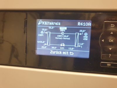

Hier noch zwei Fotos.
Der Kältekreis heizt auf 66°C auf um 35°C Vorlauftemperatur zu erreichen Die dafür notwendige elektronische Leistung bei der Außentemperatur entspricht gut den 3,8kW für A30W55.
Ich verstehe nur nicht warum die Pumpe so hoch regelt.
