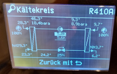

bei 13 von 19 voll geöffneten ERRs und einem laufenden Verdichter sowie laufender Primärpumpe folgende Diagnosewerte:
Was sagt mir das?
Hallo Fabian,
den Temperaturen nach wird/wurde gerade der WW Speicher geladen 😞

So,
anbei nun die Messwerte bei aktiver Primärpumpe und aktivem Verdichter (vermutlich ohne WW-Bereitung):
1.Foto
2.Foto
Welche Schlüsse lassen die Werte zu?

Hallo Fabian
ja diesmal läuft keine WW Bereitung 🙂
Die Spreizung zwischen Vor und Rücklauf (28,3 -23,3) beträgt 5K
Das ist genau richtig.
Sonst gibt es auch keine Auffälligkeiten.
Jetzt bräuchtest du ein Thermometer um die Rücklauf Temperatur an der Heizschlangen der einzelne Kreise im Verteiler zu messen.
Dann kann man schauen ob man den zu kalten Räumen noch etwas mehr Durchfluss geben kann und die zu warmen reduzieren.
VG Michael
