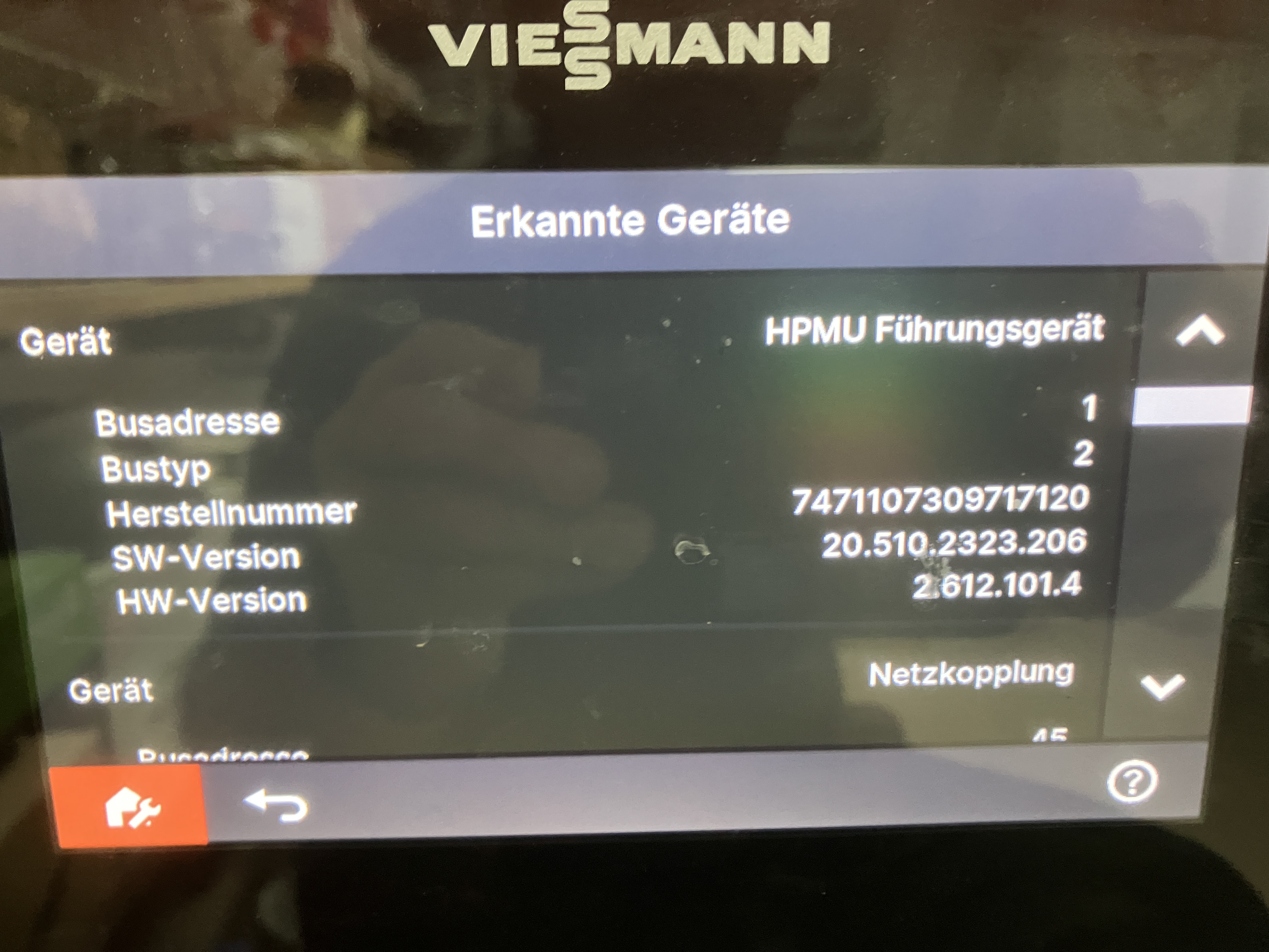

Software Stand findest du hier am Display.

Muss schauen welchen Software stand meine hat dann sag ich meinen Heizungsbauer er soll die neueste installieren lassen
Aber aufpassen dass du nicht die 2417 bekommst. Die hat wohl Probleme mit dem Takten. Gibt dazu einen eigenen Thread.
Meine hat einen Älteren Software stand also liegt es zumindest nicht am Software stand
