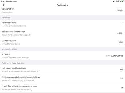

Gerade eben habe ich wieder gesehen dass meine WP auf bevorzugten Betrieb steht. Da hier gerade die Sonne scheint produziert meine PV gerade 3,4kw. Diese 3,4kw sind aber kein Überschuss, das Haus und die WP benötigen ja auch gerade etwas Strom. Warum schaltet dann die WP auf bevorzugten Betrieb? Ich verstehe das nicht. Überschuss ist doch nur vorhanden wenn an netzsnschlusspunkt etwas ins Netz fließt. Für mich sieht es so aus als wenn Viessmann an dem Zähler der direkt vor der PV Anlage sitzt alles als Überschuss ansieht sobald dort was ins Haus fließt.
Letzten Sonntag morgen um 7:30 dasselbe. Auch Sonnenschein und 2,4kw PV Strom. Es wird sogar 1,5kw aus dem Netz bezogen und die WP steht auf bevorzugten Betrieb und heizt das WW auf 60 Grad. Warum?

Meine Anlage ist immer noch im bevorzugten Betrieb obwohl definitiv kein Überschuss da ist. WW wurde inzwischen um die 10 Grad höher auf 58 Grad erwärmt.

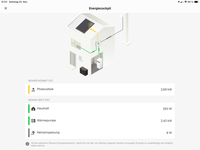

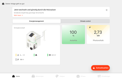

@Kruemel64 wo hast du die Grafik her?
Na aus der ViCare App. Einfach auf Energiemanagement klicken
Würde der Akku nicht geladen, gäbe es einen Überschuß, wenn ich das Bild richtig interpretiere.
Aber nicht übers Handy?
Tablett?
Hab ich keins
Grafik bekomm ich keine
Das mag ja sein aber das weiß doch die WP gar nicht. Der viessmann Zähler sitzt vor dem Wechselrichter. Alles was da gemessen wird ist das was trotz laden des Akkus ins Haus geht. Was die PV insgesamt erzeugt.weiss der Zähler ja nicht. Oder habe ich gerade nen knoten in der Leitung.
Natürlich auch übers Handy. Geht bei mir auf dem iPad und auf dem iPhone gleich.

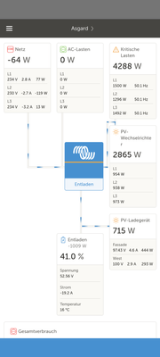

Welchen Wechselrichter hast du?
Ich hab Victron und Stringwechselrichter, der zweite Zähler misst die Erzeugung vom Stringwechselrichter, da muss der Verbrauch noch weg.
Der erste Sitz natürlich am Hausübergabepunkt.
Die Erzeugung meiner Laderegler kann nicht erfasst werden wenn nicht auf die API vom Victron zugegriffen wird.

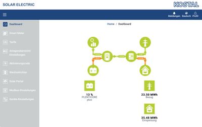

also die 2,27kw die da gerade angezeigt werden misst der viessmann Zähler, von den 534w die in den Akku gehen weiß der Zähler nichts. Überschuss misst normal der Zähler der am Netzanschlusspunkt sitzt.

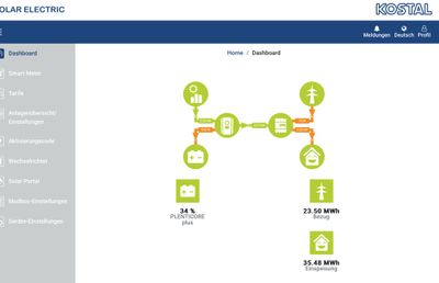

Ich habe 2 Kostal Wechselrichter. Einen plenticore 10 fürs Süddach, da ist auch der Akku dran und einen plenticore 7 fürs Norddach.

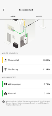

Heute Morgen dasselbe Spiel. Heute wird sogar Strom aus dem Netz bezogen.
Und was macht die WP? Sie steht auf bevorzugtem Betrieb und will das WW um die 10 Grad erhöhen.
Warum? Ich befürchte wirklich dass Viessmann die gerade erzeugte PV Leistung von. 1,38kw als Überschuss betrachtet. Das war doch bisher nicht so. Den ganzen Sommer über ging es manchmal tagelang einwandfrei.
