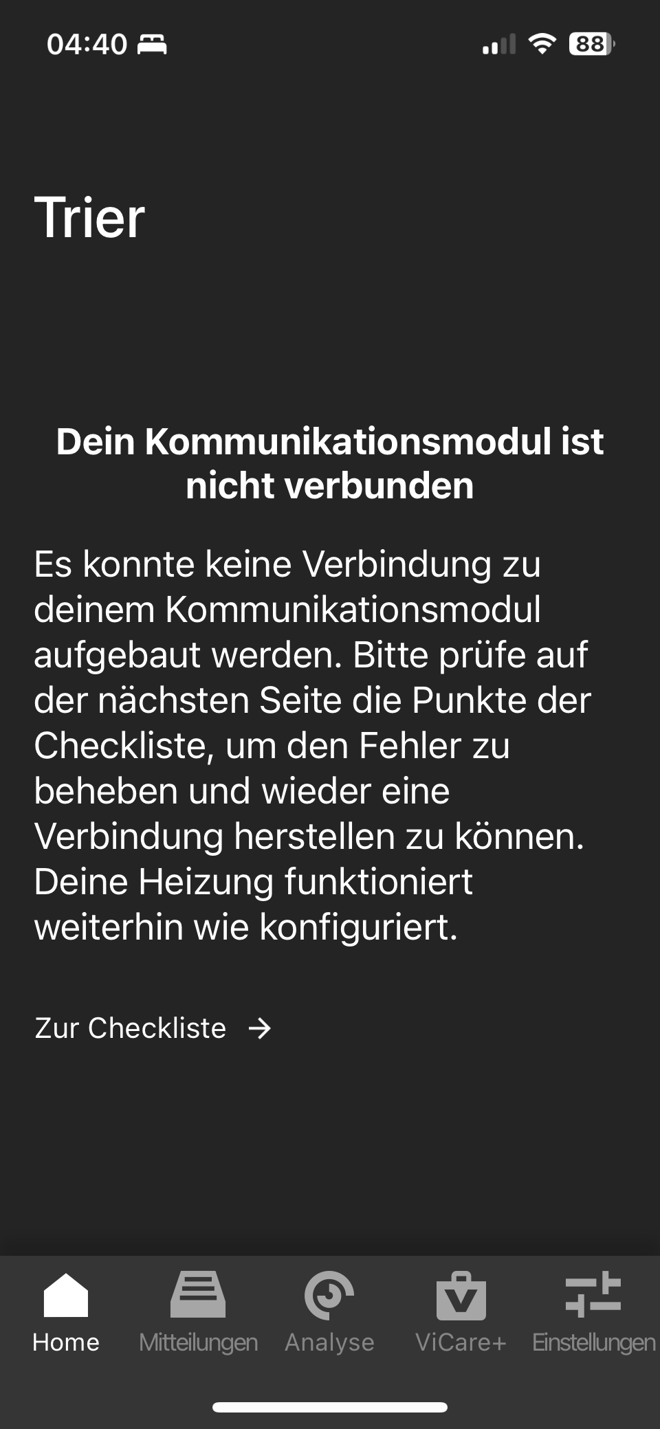

Hallo, ich bekomme in der ViCare App eine Fehlermeldung:
„Dein Kommunikationsmodul ist nicht verbunden
Es konnte keine Verbindung zu deinem Kommunikationsmodul aufgebaut werden. Bitte prüfe auf der nachsten Seite die Punkte der Checkliste, um den Fehler zu beheben und wieder eine Verbindung herstellen zu können.
Deine Heizung funktioniert weiterhin wie konfiguriert.“
Am Netzwerk/Router etc ist nichts geändert. Das Communication Modul zeigt das wlan Symbol und leuchtet grün.
Was kann ich tun?
