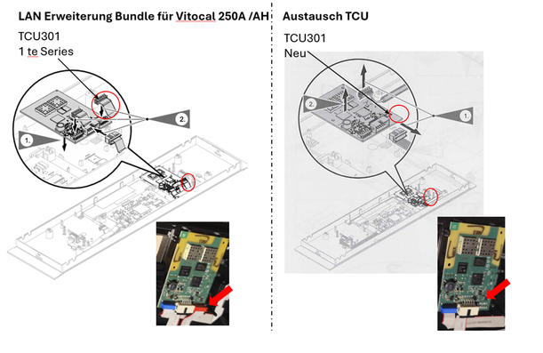

Zuerst die Fehlerursache:
@Flo_Schneider  kannst du daran erinnern, mit deiner Hilfe bin ich fast der alle erste Kunden, damals „LAN-Erweiterung Bundle für Vitocal 250A/ AH“ über FB ausgeliefert bekomme ?
In 7“ HMI neu dort ist TCU301 eingebaut, laut Gespräch mit VM-Techniker während denen Einsatz habe ich erfahren, dass TCU301 dort zufällig war einen Prototyp mit altern Firmware eingebaut.
Leider ist diese TCU 301 nicht mehr kompatibel mit ECU im Bundle-update.
Unterschied davon siehe Vergleich unten:
Defekte und alte TCU301 hat Orange Stecker, Austausch TCU301 benötigt diese Stecker nicht mehr.

FYI: Die Lösung war defekte Teile ausgetaucht und IBN neu gemacht
Jedoch ich muss viele Parameter nochmals Kontrollieren. Da durch IBN neu nicht mehr richtig eingestellt sind.
Das mache ich wenn ich Zeit haben.
