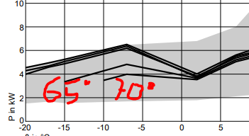

Hallo, gibt es für die Vitocal 250-A AWO-M-E-AC 251.A08 ein COP-Feld Diagramm, so wie besipielhaft im Bild zusehen?

Hallo Willi10,
siehe folgendes Kennliniendiagramm:
Vielen Dank Flo_Schneider für die Diagramme,
im Wärmeleistungsdiagramme verlaufen zwei Kurven im "kalten" Bereich auf niedrigem Niveau. Ich nehme an, dass sind die Kurven für die hohen Vorlauftemperaturen (65°C und 70°C). Liege ich da richtig?
Willi
Ich glaube aber dass die Kurven nicht stimmen: Die 70 Grad haben richtigerweise einen schlechteren COP als die 65 Grad Vorlauf, die 65 Grad Kurve müsste allerdings bei -5 Grad enden und nicht bei -15 Grad.
Es ist nicht korrekt, dass die 65°C Kurve bei -5°C enden müsste. Die Vorlauftemperatur von 65°C kann bis zu einer Außentemperatur von -15°C erreicht werden. Hier der Auszug dazu aus unserer Planungsanleitung der Vitocal 250-A.

Hallo Willi10,
Willi
Hallo Vliesmann1,
danke für den Hinweis. Wichtig für mich ist die 45°C-Kurve, da müssten wir in unserem Haus (Münchner Osten) hinkommen. Ich versuch diesen Winter die Heizkurve unseres Gas-Brennwertkessels zu optimieren um zu sehen, was uns mit einer Wärmepumpe erwartet. Im Augenblick liegt die Heizkurve bei 0,5 (Tendenz zu 0,4) und der Fußpunkt bei 27°/15°. Die höchste Vorlauftemperatur im bisherigen Winter stellte sich mit 44°C bei -11°C Außentemperatur und 21°C Raumtemperatur (in allen Räumen, zwei Etagen) ein. Somit bin ich zuversichtlich, dass eine WP vernünftig arbeiten sollte auch wenn wir ausschließlich mit Heizkörpern heizen.
Willi
