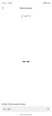

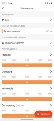

Hi, Warmwasser war "aus". Wenn die Betriebsart auf Eco oder Komfort umgestellt wird, wird sie nicht in den Eröffnungsbildschirm übernommen. Das ist neu.
Einmalige Warmwasserbereitung kann man bei der Schnellwahl einschalten. Dann erscheint auch die Gradzahl im Eröffnungsbildschirm, aber es tut sich mMn nichts. LG

was meinst du denn mit "nicht übernommen", könntest du bitte einen Screenshot posten und schildern, wie du zu deiner Aussage kommst?

danke für die Antwort! Die Betriebsart wurde auf Eco eingestellt:
Die Einstellung wurde danach nicht übernommen:

Hallo bec,
im System wird mir trotzdem die Betriebsart "Eco" angezeigt.
