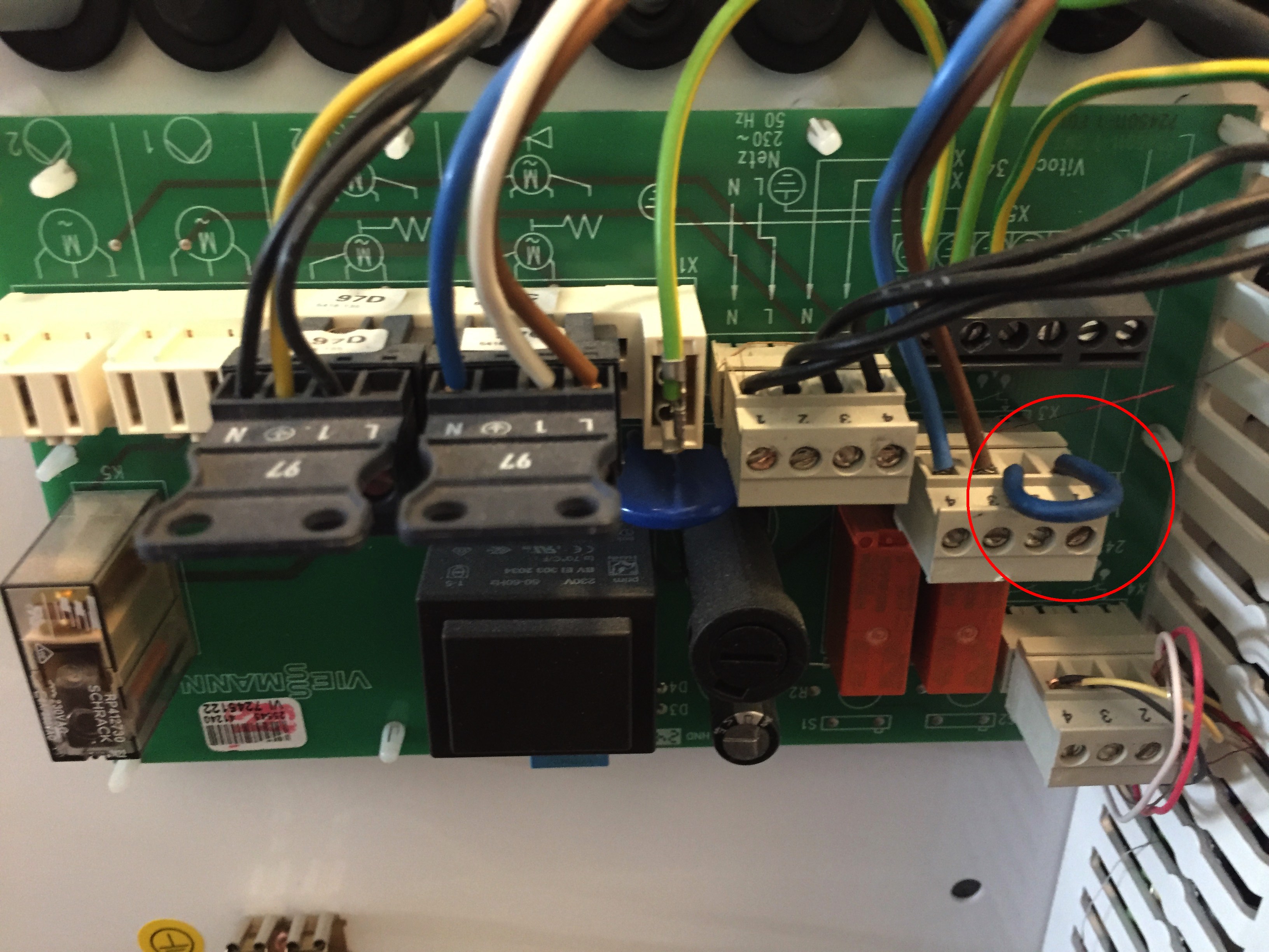

Hab da was gefunden :-). Bin mir aber nicht sicher, ob das richtig ist.
