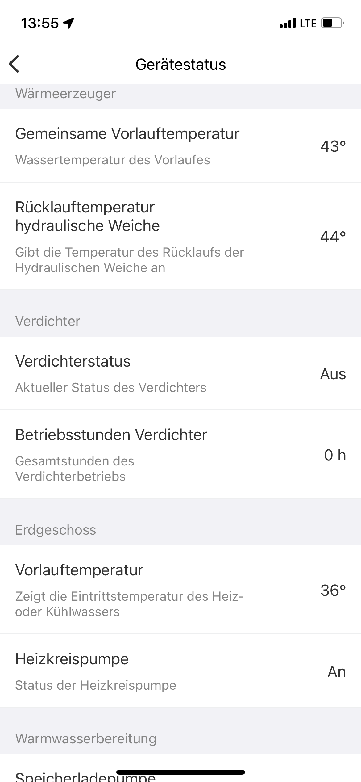

Hallo liebe Community,
warum werden mir in der ViCare App die Betriebsstunden der Wärmepumpe, der Stromverbrauch und die Temperatur sowie die Betriebsstunden es externen Wärmeerzeugers nicht angezeigt?
Es handelt sich um eine Vitocal 200-S mit Vitotronic (WO1C) Regelung.

Hallo Michael8,
eigentlich sollten dir diese Werte in der App angezeigt werden, ich empfehle im ersten Schritt die Anlage am Netzschalter für 10 Minuten auszuschalten.
Bitte trenne in dieser Zeit auch den Vitoconnect vom Strom und prüfe - wenn alles wieder hochgefahren und mit dem Internet verbunden ist - ob die Werte in der App angezeigt werden.

Hallo Chris,
habe ich schon versucht, leider ohne Erfolg.
Ich habe die Vitoconnect jetzt schon mehr als ein Jahr und die Betriebsstunden wurden mir noch nie angezeigt.
Ja die Anlage steht in Österreich.
