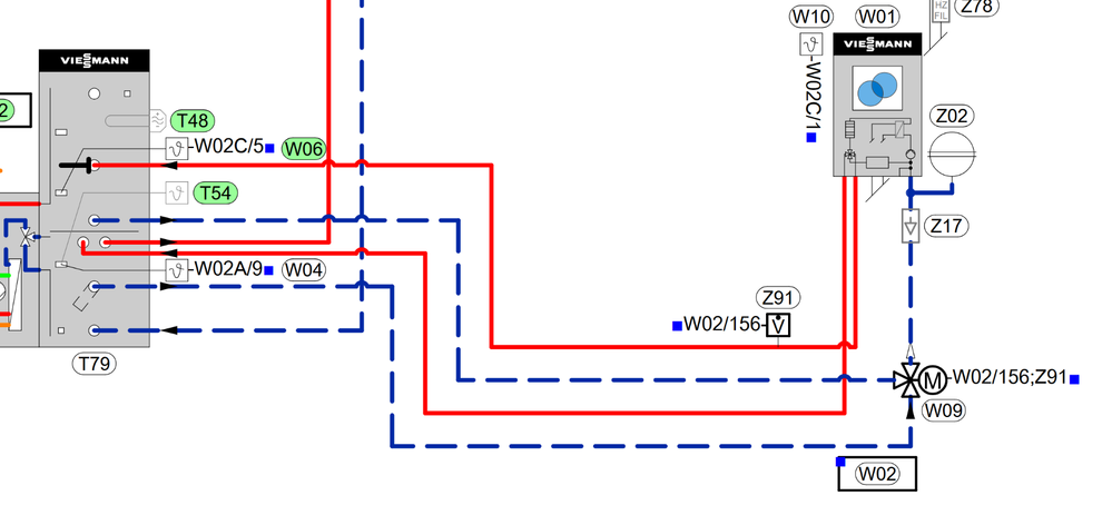

Wenn ich deine Beschreibung richtig verstehe, dann bedient sich in der bei dir ausgeführten Installation der Heizkreis aus dem Bereich des Pufferspeichers für das Warmwasser (oberhalb des Lochblech im Speicher "L" ). Die Speisung von der Wärmepumpe erfolgt in deiner Installation unterhalb des Lochblechs.
Hab mal ein Schema angehängt.

Stimmt nicht ganz. Der Anschluss oberhalb der Lochblende ist o.k. Gleich unter der Lochblende gibt es zwei Anschlüsse (um 30° versetzt). Das sind der Vorlauf zu den Heizkreisen und der Vorlauf von der WP. Diese beiden sind vertauscht. Weiter unten gibt es zwei weitere Anschlüsse, der untere ist der Rücklauf von den Heizkreisen, der darüber der Rücklauf zur WP. Diese beiden sind ebenfalls vertauscht. Das Problem betrifft also nur die Heizkreiszone, in der Trinkwasserzone ist alles o.k.

Denn im Schema 4805622 ist die Wärmepumpe auch an "M".
Nach 4605622 ist am Puffer unten der obere an den Heizkreis angeschlossen, der untere an die WP.
Also alles i.O.? Zumindest nach dem Schema sieht es für mich so aus.

Aber jetzt bin ich völlig verwirrt. Auch im Schema 4805622 (Variante 1) hängt die WP nicht an "M" sondern an "R". "M" ist der seitlich versetzte Anschluss. Möglicherweise hast Du Dich da verschaut.
Allerdings sind im Schema 4805622 nun die beiden unteren Anschlüsse "P" und "N" vertauscht. D.h. die Rückläufe von der Heizung bzw. zur WP sind in dem Schema nun anders als in meinen Viessmann-Unterlagen und auch anders als das, was ich bei schmatics.viessmann-climatesolutions.com gefunden hatte. Damit passt das nun mit dem zusammen, was der Installateur bei mir gemacht hat. Also scheint diesbzgl. in den Viessmann-Unterlagen etwas nicht zu stimmen.
Bleibt die Frage, warum passt es bei den Vorläufen "M" und "R" immer noch nicht???? Ich gebe Dir recht, es würde viel mehr Sinn machen, wenn das Wasser aus der WP über "M" einströmen würde. Mir scheint, hier sind sämtliche Viessmann-Unterlagen falsch, und der Installateur hat das gewusst und alles richtig gemacht. Belassen wir es dabei.

Hallo Ewald,
ich meine in der Abbildung des Schema wird der Puffer von hinten gezeigt, im Bild der Broschüre von vorne.
Damit ist im Schema M an der WP.
Der Rücklauf der Heizung geht an den oberen Anschluss, über das im Puffer gebogene Rohr und das Prallblech am Ende ganz unten in den Puffer. So wird ebenfalls die Verwirbelung durch den von der Heizkreis gespeisten Rücklauf vermieden.
Ich geh auch davon aus, der Installateur hat das richtig vgemacht.

An den unteren Anschluss kommt nach 4805622 über den Mischer die WP;
an den Anschluss darüber wird der Heizkreis angeschlossen. Dieser Anschluss wird im Puffer mit dem Rohr samt Prallblech nach unten geführt.  Das dieses Rohr im Puffer nach unten geführt ist, sieht man in 450622 an der gestrichelten Rohrführung in der Abbildung des Puffers. Im Datenblatt des Puffers ist dies nicht wirklich erkennbar.
(edit: habe ich im völlig falsch gesehen, das untere Rohr "N" hat das Prallblech, das obere "P" ist im Puffer abgewinkelt geführt.)
Nur M geht in die "Einström- und Verteilvorrichtung"; die sorgt dafür dass das einströmende Wasser auf der Einströmebene so abgelenkt wird, dass eine Rotation des Wassers entsteht um Vermischung mit dem Wasser aus dem Warmwasserteil des Puffers weitgehend zu vermeiden.
Das Rohr an "R" ragt dafür zuweit in den Puffer, damit kann es diese Funktion nicht übernehmen.
(edit: das Rohr "R" könnte wegen der Schnittdarstellung länger wirken als es real ist)
Im Schema passt alles, die Beschriftung der Anschlüsse im Datenblatt des Puffers ist nicht richtig.

Jetzt haben wir uns einmal im Kreis gedreht und stehen wieder am Anfang unseres Chats. Mein Ausgangspunkt war ja die Montageanleitung! Anhand von der habe ich gesehen, dass der Installateur die Anschlüsse sowohl für die Vorläufe als auch für die Rückläufe vertauscht hat. Und das Schema passt bzgl. der Rückläufe zu dem, was der Installateur gemacht hat und bzgl. der Rückläufe zu dem, was in der Montageanleitung steht.
Damit gibt es 3 unterschiedliche Varianten:
Variante 1: Montageanleitung und Schnittzeichung
Variante 2: Hydraulikschema
Variante 3: Ausführung des Installateurs
Welche der 3 Varianten die richtige ist, ist weiterhin unklar und sollte am besten von einem Viessmann-Mitarbeiter beantwortet werden.
Ewald
Interessant auch, dass bis zur Version 03 des Hydraulikschemas 4805622 auch dort der unterste Anschluß des Vitocell 120-E noch für den Rücklauf aus dem Heizkreis in die untere Heizwasserzone vorgesehen war, und der zweitunterste mit dem angedeuteten Schrägrohr für die Entnahme zurück in die Wärmepumpe, genau wie Datenblatt und Montageanleitung des Vitocell 120-E es vorgeben:

In der neuesten Version 07 des Hydraulikschemas 4805622 datiert April 2026 (https://schematics.viessmann-climatesolutions.com/?query=4805622_07) hat Viessmann den Fehler der Versionen 04 bis 06 behoben, und der Rücklauf aus dem Heizkreis wird wieder, wie bis zur Version 03 und wie in der 120-E Montageanleitung beschrieben, am alleruntersten Anschluß des 120-E eingeschichtet.
