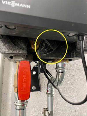

Nein, der rote "Hebel" ist ein reich mechanisches Absperrventil.
Der Mischer ist hier gelb markiert:

Wir haben jetzt mit einigen Verrenkungen abgebaut. Aber ob die Stellung korrekt ist, keine Ahnung 🤔
  hier nochmal schemen. Man sieht gut, dass der rücklauf im Betriebsstatus Warmwasser weiter oben raus muss. Bei mir war das Ventil in Düren Betriebsstatus aber so, dass es alles durchgeladen hat und der rücklauf unten erst raus ist.
…..Am Ventil ist eine kleine “Kerbe” drauf……..dort wo die Kerbe hinzeigt, dieser Anschluss ist abgesperrt…..also in der Stellung, wie auf Deinem Foto dargestellt, ist der Abgang derzeit nach “oben” zu, und die Verbindung “links - rechts” offen……
